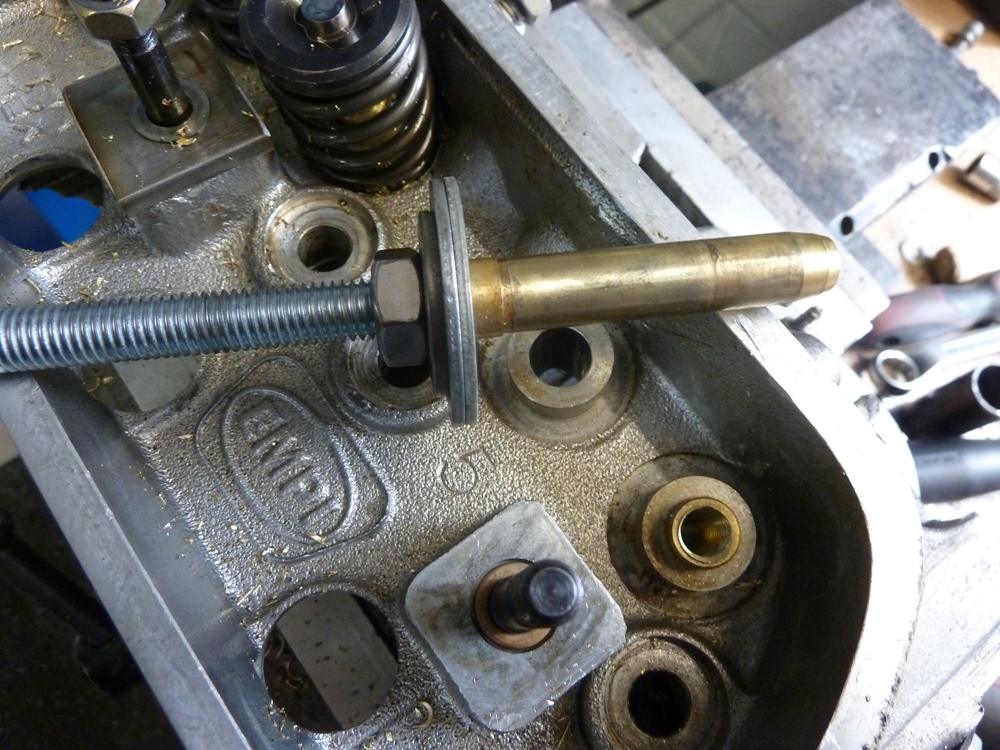

WIE???? Fürs rausnehmen der führungen bezahlt ihr???? ich machs für ein € weniger als eure motorenbauer
Es gibt da ne ziemlich einfache methode, m8-gewindestange + bohrer + gewindeschneider, 1200er kolbenbolzen, 2x m8-zylinderkopfschrauben und 2 unterlegscheiben, damit könnt ihr die astrein rausziehen
grüße
grüße

Hast da mal Bilder zu? Und wie sind deine Erfahrungen mit dem einsetzen der Neuen?-=| Käferboy |=- hat geschrieben: Es gibt da ne ziemlich einfache methode, m8-gewindestange + bohrer + gewindeschneider, 1200er kolbenbolzen, 2x m8-zylinderkopfschrauben und 2 unterlegscheiben, damit könnt ihr die astrein rausziehen

Jau eins hab ich hab ich
Uploaded with ImageShack.us
nimm aber auf jedenfall eine 10.9 Mutter die hat mehr windungen und kann mehr kraft ab!

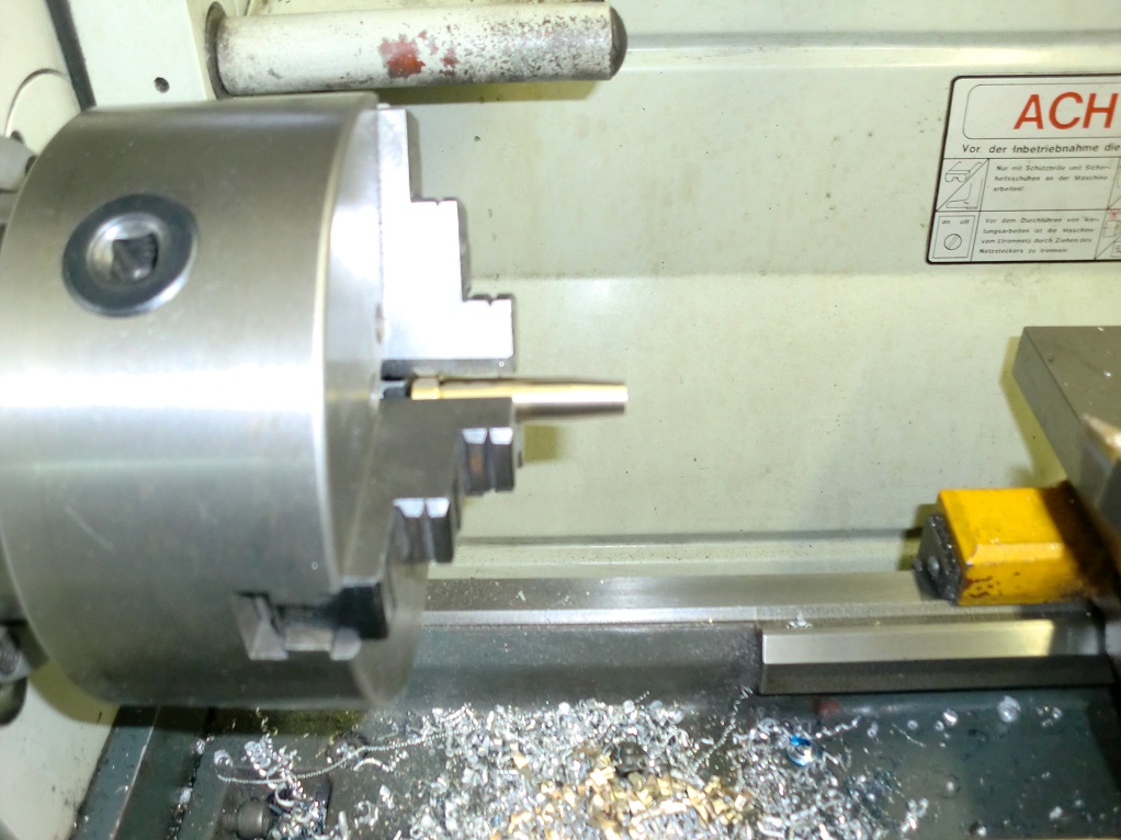

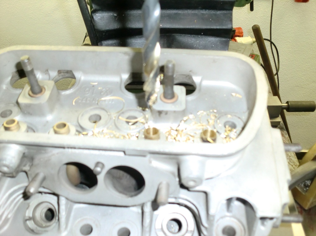

Hey,
da ich heute am Führungen tauschen war, passt des zum Thema.
Also ich Bohre die mit Stufenbohrer 8,0/11,5 auf der kleinen Fräse auf.
Winkeltisch auf 9 Grad ausgerichtet. Anschließend durch leichtes Klopfen
gehen die ohne Kraftaufwand raus. Führungssitz wird dadurch nicht beschädigt.
Sitzdurchmesser ausgemessen und die Führungen auf 0,03mm Pressmaß gemacht.
Führungen noch gekürzt und konisch gedreht. Den Bund der Führungen drehe von innen
nach aussen minimal schräg, damit bißchen Material in den Freistich gedrückt wird.
Die Nacht verbringen die im Gefrierschrank, morgen kommen die in den ca. 200Grad
erwärmten Kopf rein. Zwischendurch noch die Ventile geschliffen.

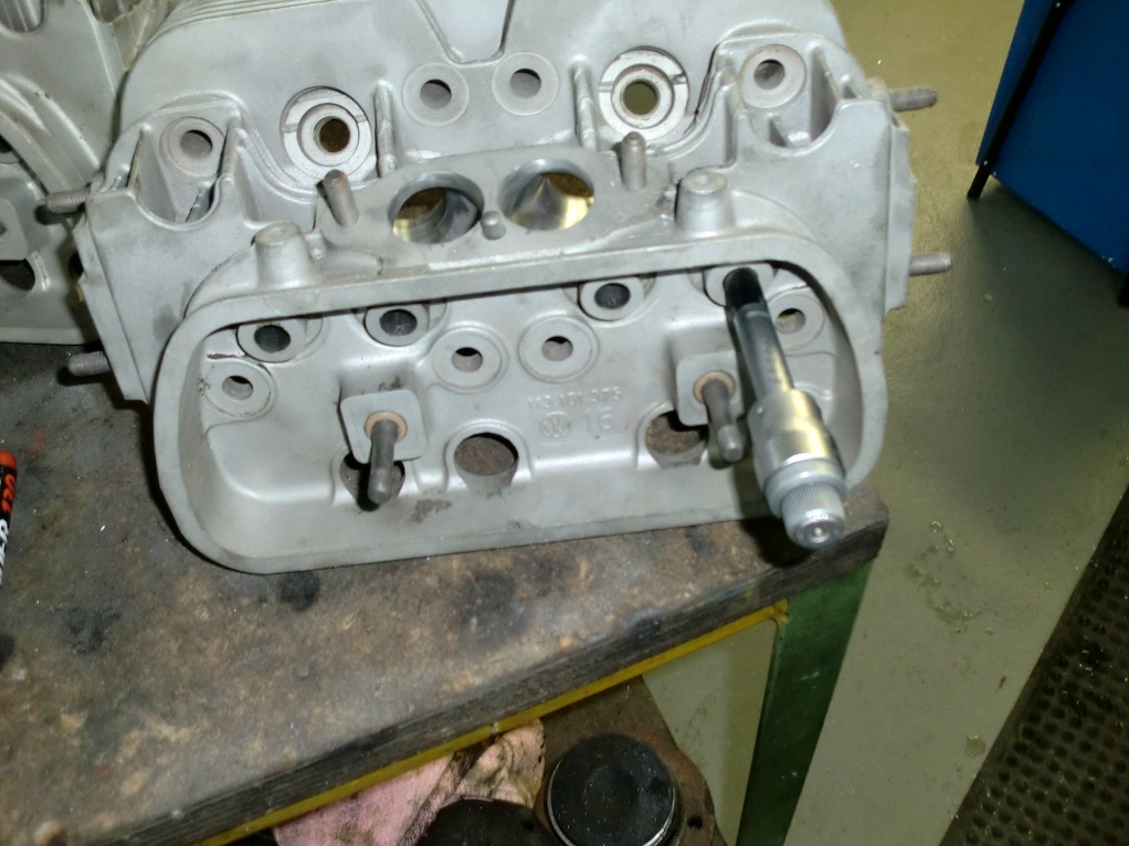

Anbohren:
Gewinde schneiden:
so siehts dann aus:
selbstgebauten Abzieher drauf:
bis die Führung draußen ist:
Nix heiß machen oder ganz aufbohren. Geht recht einfach.
Beim eintreiben der neuen Führungen die Köpfe aber gut aufheitzen, 220° eine Stunde im Ofen mache ich immer, hinterher die Führungen aufreiben.
Bingo.
Gewinde schneiden:
so siehts dann aus:
Bingo.

Jou, Leue, prima gezeigt. Aber ich bleibe beim Ausbohren. Das Gewindeschneiden ging mir schon jahrelang auf'm sack. Und manchmal musste doch warmmachen; die Führung kommt einfach nicht raus datt olle Dingen, ohne so blöde Abdrücke auf dem Federsitz zu hinterlassen.

Re: Ventilführungen ersetzen
ich bohr die lieber auf das die Spannung raus ist.
Und geht auch viel schneller.
warm machen tue ich erst beim rein machen der neuen.
Das passiert in 30 min, Köpfe liegen schon im Ofen.
Abkühlen lassen und dann mit den Hunger ventilsitzdrehgerät
die Sitze nach schneiden.
