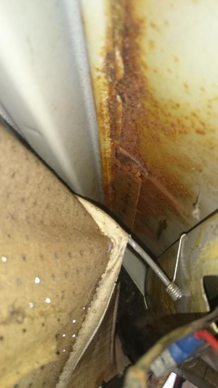

ich wollte heute die Ablaufschläuche vom SSD unseres Käfers (BJ12/64) erneuern und nach aussen verlängern.
Dabei kam mir leider ordentlich Rost entgegen geflogen :(
Im vorderen Bereich vom SSD ist kein sichtbarer Rost. Die gammligen Stellen sind ungefähr im hinteren Drittel und hinten komplett:
Hier mal ein paar Bilder:
Fahrerseite mit Reparaturblech
Beifahrerseite
Beifahrerseite

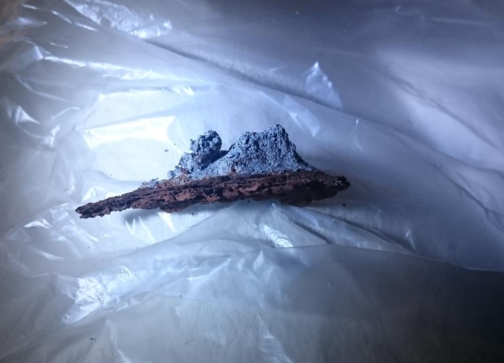

Am hinteren Abschluß des SSD scheint auf den Rost gespachtelt worden zu sein.
So ein Ding kam mir entgegen:
Spachtel auf Rost
Spachtel auf Rost
Um den weiteren Zustand beurteilen zu können müsste ich den Himmel komplett rausmachen. Haben wir auch versucht, aber vorne und hinten kriegen wir ihn nicht raus, ohne in kaputt zu machen. Was schade wäre, denn der Himmel hat trotz seines Alters keine Risse.

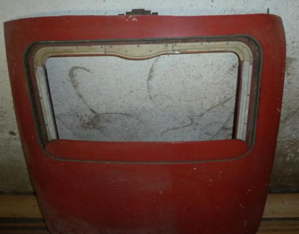

Ich hätte zudem die Möglichkeit an ein komplettes Dach (vermutlich vom 1303) mit SSD zu bekommen:
SSD Ausschnitt.png (1.07 MiB) 8872 mal betrachtet
Sollte ich mir das sicherheitshalber zulegen, falls die Dachhaut totaler Schweizer Käse ist?
Passt das überhaupt von der Form her oder wurde da mal was geändert?

Den Schiebedachausschnitt habe ich gekauft. Ist das gleiche Dach wie ich im Käfer habe und noch in gutem Zustand =)
Da werde ich jetzt erstmal die 3-4 kleinen Roststellen behandeln, alles neu schmieren und es dann einlagern.
Grüße Flo
Beiträge: 3474
Re: Rost am Stahlschiebedach
Hallo Flo.
Leider sehen fast alle Dachkassetten so aus wie deine, und sehr oft sind die Dinger längs am Rand und um die Wasserabläufe komplett durch.
Wenn das Dach auf dem Bild das angebotene sein sollte: Ist nicht 1303, und passt somit bei deinem Auto.
Die Kassette läßt sich auch komplett austauschen, wobei die Außenhaut nicht angetastet wird. Dabei kann sowohl die Kassette als auch die innere Dachhaut gleich ordentlich gegen die braune Pest behandelt werden.
Also, pack'mer's

Beiträge: 3474
Hallo Flo.
Die Dachkassette ist nur im Bereich des Ausschnitts vorn und an den beiden Seiten verpunktet, hinter dem Ausschnitt lediglich geklebt und seitlich mit 4 Streben gegen die Dachseitenholme abgestützt.
Innerhalb einer Stunde ist das Ding eigentlich draußen, einen scharfen Bohrer für die Schweißpunkte vorausgesetzt. Und wer noch einen Schneiddraht für geklebte Scheiben hat trennt damit den Kleber ab, geht aber auch mit einer Schwingsäge.

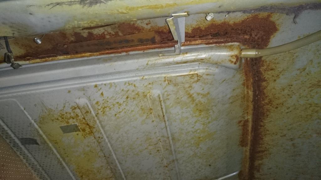

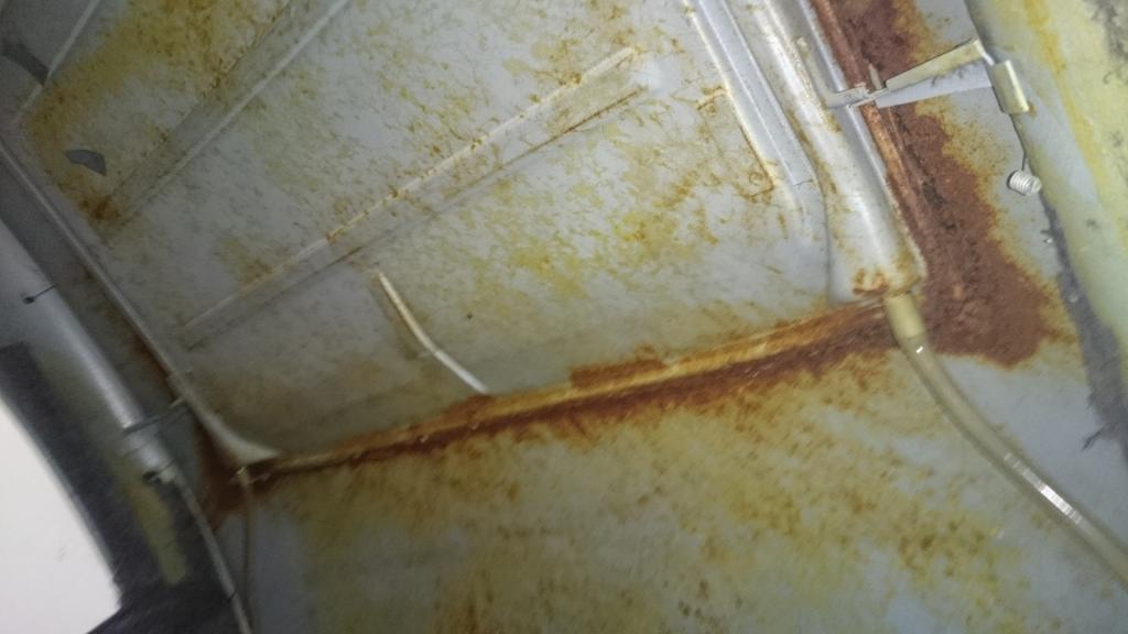

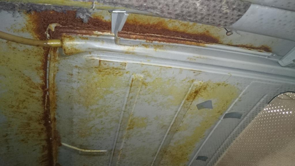

Guten Abend Zusammen,
so habe es geschafft den Himmel ohne Beschädigung hinten rausbekommen.

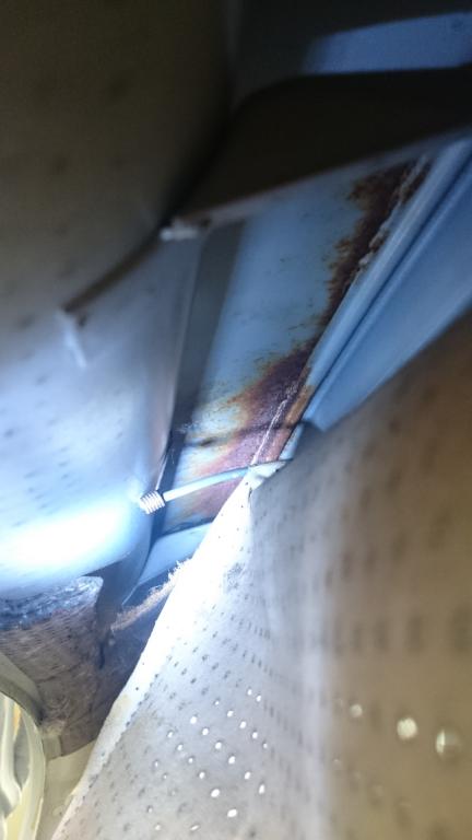

Jetzt ist der komplette hintere Bereich erreichbar. Hier mal die Bilder:
Die Anschlüsse der Schläuche sind nicht durchgegammelt. Immerhin etwas.
Gespachtelt wurde anscheinend doch nichts ...scheint Karosseriekleber zu sein der nach 50Jahren pickel hart geworden ist.
Nochmal zu den Stellen wo die Kassette an die Karosse gepunktet ist:
Ist die Kassette an die Dachhaut gepunktet, oder nur die seitlichen Abstützungen an den Holm?
Grüße Flo
Beiträge: 3474
Nur die seitlichen Abstützungen. Die Kassette selbst ist mit dem Krümelkram geklebt.
Hat da schonmal jemand ein Blech von unten ans Dach gebrutzelt? Bild 2?
Beiträge: 6697
sieht stark danach aus

VeeDee hat geschrieben: Hat da schonmal jemand ein Blech von unten ans Dach gebrutzelt? Bild 2?
Jip, wobei ich meine das es von oben gepunktet wurde. Denke das die Dachhaut an der Stelle bereits durch war.
Müsste dazu nochmal mit dem Verkäufer reden. Werd ich wohl auch bei Gelegenheit machen...

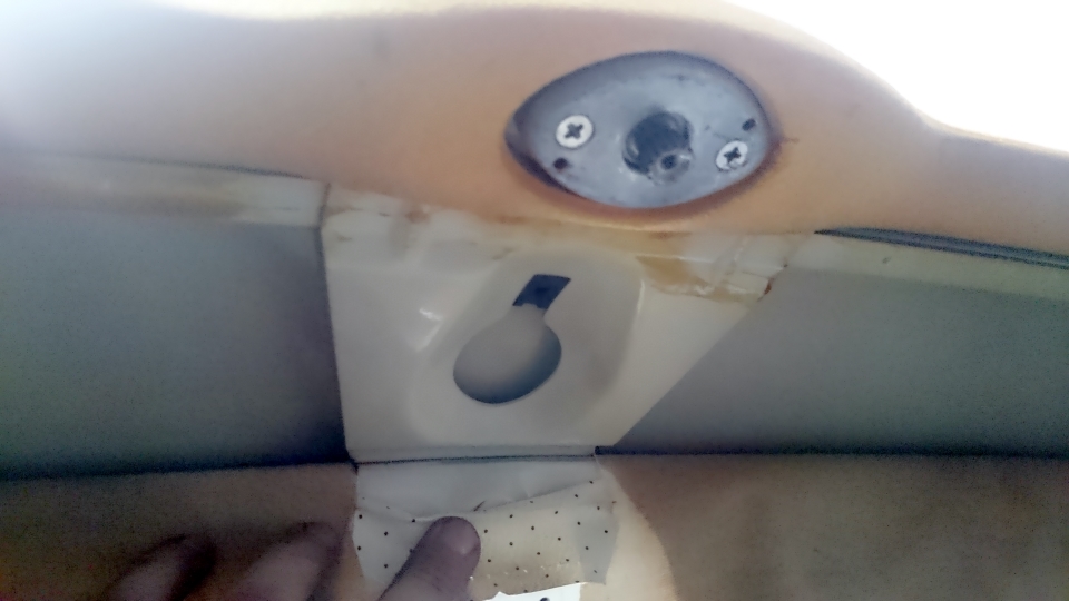

So, unter weiter gehts ;)
Ich hab den Dachhimmel am Schiebedachausschnitt ohne Beschädigungen lösen können und den Himmel nun zusammengerollt hinter das Lenkrad geklemmt.
Meine Frage nun ist nun, ob die mittlere Abstützung vorne an die Karrosse auch angepunktet ist, oder ob die nur gesteckt ist?
Diese hier meine ich:
