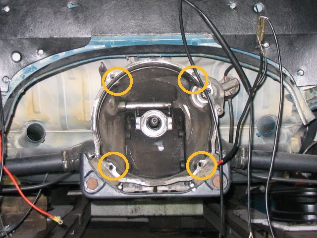

Das 12V Schwungrad hat ca. 3mm mehr Durchmesser und stößt daher an den Aufnahmen im Getriebe an:
Quelle: kovi.de
Quelle: kovi.de
Das kann man wegfräsen, wird allerdings vor gewarnt, da beim Motoreinbau genau diese Aufnahmen belastet werden und dann wegbrechen könnten. Ist zudem ne riesen Sauerei ;)

Also habe ich 3 Möglichkeiten:
1. Ich fräse an der Getriebeglocke rum (wird wohl eher von abgeraten)
2. Ich baue das alte Schwungrad inkl. der 180er-Kupplung auf den 1600er, dann passts auch mit der Glocke. Geht das und ist das zu empfehlen, oder ist die Kupplung dann nach 500km durch??!
3. Ich bau ein anderes Getriebe drunter...(ein Getriebe von nem Mex hätte ich, aber dann käme mein nächstes Prob, wie baue ich die Antriebswellen um...;-))
1, 2 oder 3, du musst dich entscheiden, 3 Felder sind frei. Ob du wirklich richtig stehst, weisst du, wenn das Licht angeht... :mrgreen:
Ich würde ja erstmal auf 2 hüpfen, allerdings nur, wenn nicht alle paar Hundert KM die Kupplung erstetzt werden muss. Oder doch lieber gleich volles Programm fahren und Getriebe wechseln. Fragen über Fragen.... :text-thankyouyellow:

Ne 180er Kupplung bin ich im 1200er Challenge die ganze Saison gefahren;-)
Getriebe aushöhlen ist Scheisse!!!!
Wenn du einen anderen 109Zähne Schwungrad verbaust muss auch ein ALTER 6V Anlasser rein.Die meisten 6V Anlasser die kenne sind für Schwungräder mit 130Zähne...Unbedingt darauf achten ob du Schwungrad mit O-Ring oder mit Nut ist...

Getriebe ein wenig ausschleifen ist kein Problem!
Ist nur minimal. Hab ich schon x-mal gemacht und würd es auch immerwieder.
Da bricht nix weg, auch nicht mit viel Ps. Die Glocke wird dadurch nicht geschwächt.
Man sollte ja nicht wild rumfräsen sondern nur soviel wie nötig und zwischendrin
immer das Schwungrad / Motor mal reinhalten und schauen / drehen.
Das entzündet sich auch so schnell nicht. Wenn man sieht das die Flex Funken schmeisst
drückt man halt etwas weniger fest, oder benutzt gleich lieber den Schnell-Läufer mit Fräskopf,
dann ists auch keine grosse Sauerei :D
Das Schwungrad ist zwar die saubere Lösung aber ich hab keins mehr mit O-Ring
nur noch Papierdichtung
Gruss Micha
