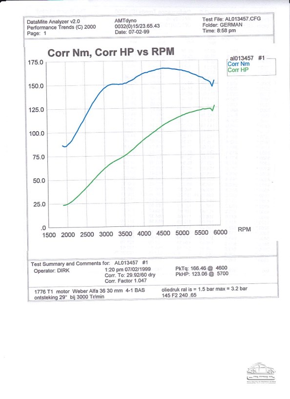

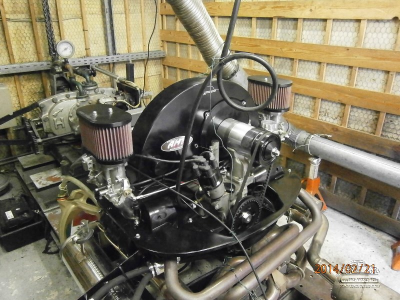

Habe diese woche wieder ein 1776 getestet,
technischen daten ;
hubraum 1776 ( 69 x90.5)
90,5 mm Mahle K&Z
Kurbelwelle orig VW gewuchtet.
Nockenwelle 292° Nowak
Scat 98 gr Stößel
Köpfe 041, stârk bearbeitet bei EP
Auspuff :CSP super comp
Vergaser ; 36mm Weber IDF
Verdichtung ; 9.8/1
123Ps@5700 u/min)
166.5 NM@4600 u/min
Mfg
Dirk
1776 123pkklein.jpeg (67 KiB) 21574 mal betrachtet
GPP 1776 testbank3klein.jpg (149.83 KiB) 21575 mal betrachtet

Sieht beides gut aus, Motor wie Kurve.

und fast 70 PS pro Liter! :text-bravo: :text-+1:
Hast du eine kleinere Riemenscheibe 146 oder 137 mm montiert?

Riemenscheibe ist 146mm ;-)
Auspuff ist die CSP super competition in edelstahl ( steht falsch auf den zettel).

Stolze Leistung mit den 36er Webern bei dem Hubraum...

Du verwendest die Messtechnik von Performance Trends, wie bist Du damit zufrieden? Ich überlege mir das auch zu kaufen als "zweite Meinung" und um mehr Kanäle zu erfassen.

Und somit wurde die Leistungsangabe mehr als voll erfüllt, mit der Jürgen seine NW angibt. Für diese NW 65PS/Liter je nach Bearbeitung. Also bei sehr guter Bearbeitung ist sogar wohl noch etwas Luft nach oben.
Und mir zeigt diese Leistung, das man nicht unbedingt 40ziger oder sogar 44ziger Weber bei 1800 ccm braucht! Hier im Forum fahren einige mit 44ziger Weber und 36 Venturis auf 1776 ccm. Ich kann mir das nicht vorstellen das die 1776 ccm mit 36 Venturis gut laufen! Aber jedem das seine!

Mir sind damals mit 316er Schleichernocke nur 108 PS gelungen...
Die restliche Combo war sehr ähnlich...
