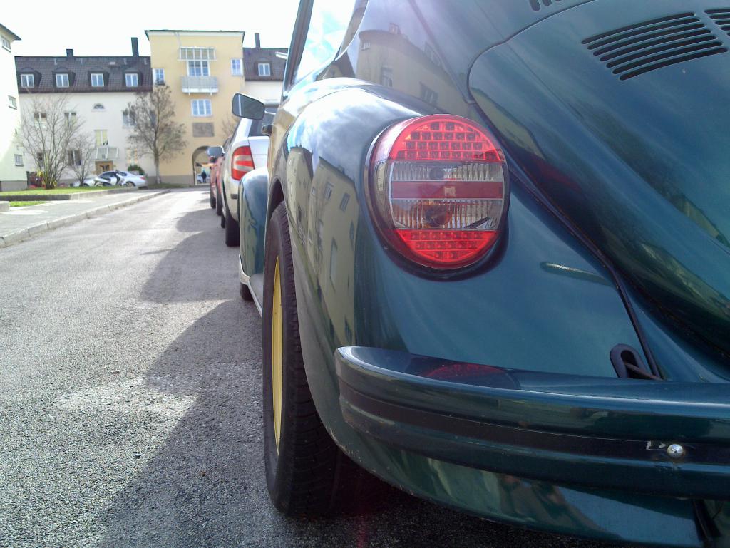

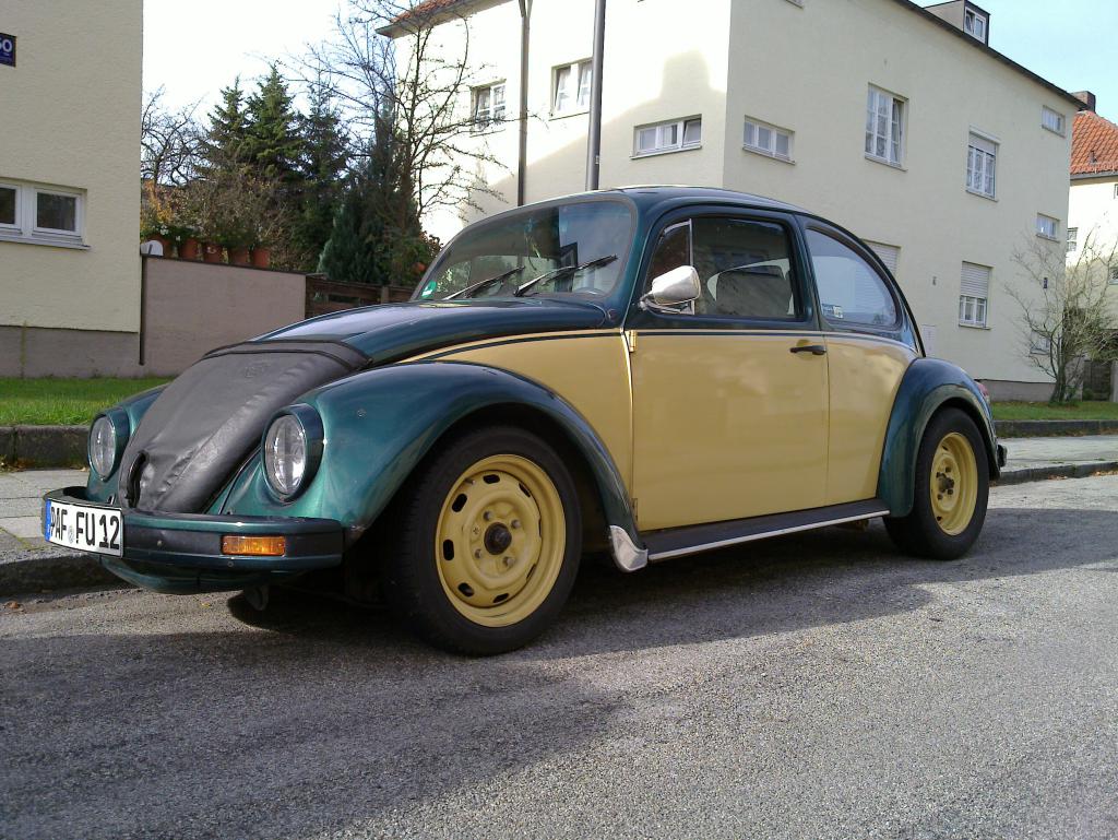

Re: Reifengrößen vo standart & hi 195/70 o.Ä.
hier mal ein paar ungewaschene Bilder dazu
vorne TAS und hinten orginale Höhe, allerdings die Ausgleichsfeder auf Zug/Druck gebracht mittels Gewinde und einer Kombination aus den Anschlaggummis der vorderen Stoßdämpfer (dadurch liese sich auch die Höhe etwas korigieren geht aber auf die kleinen Lager/Stangen)

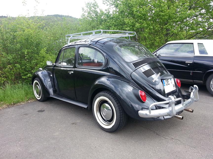

hier mal auf meinem Mischmasch 03
vorne 4,5x15 mit 155, 4 cm tiefer
hinten 5,5x15 Et 25 mit 205/60
