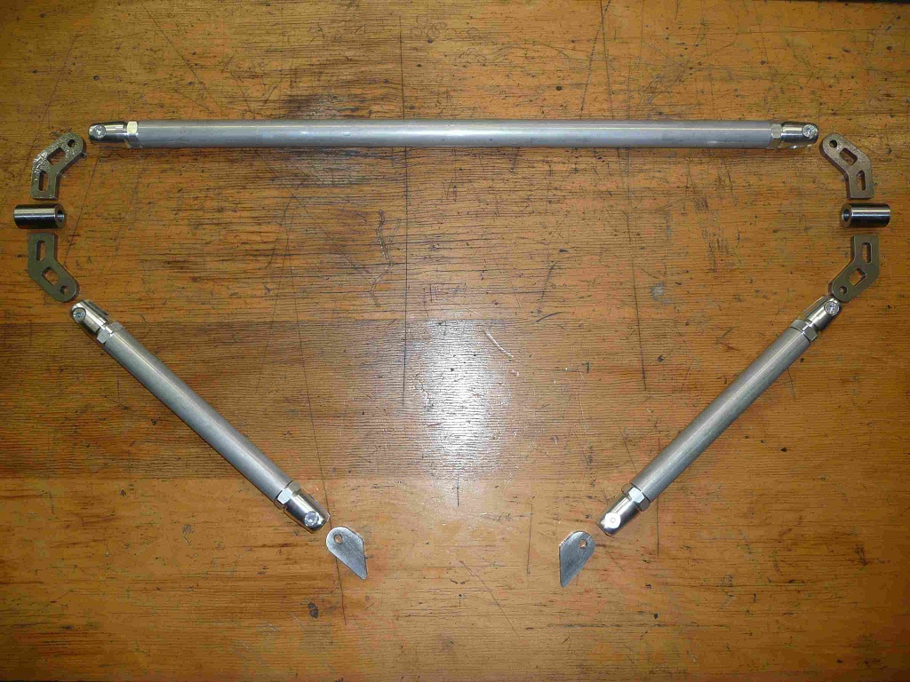

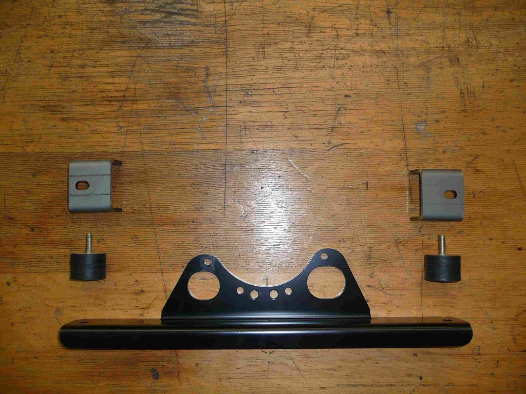

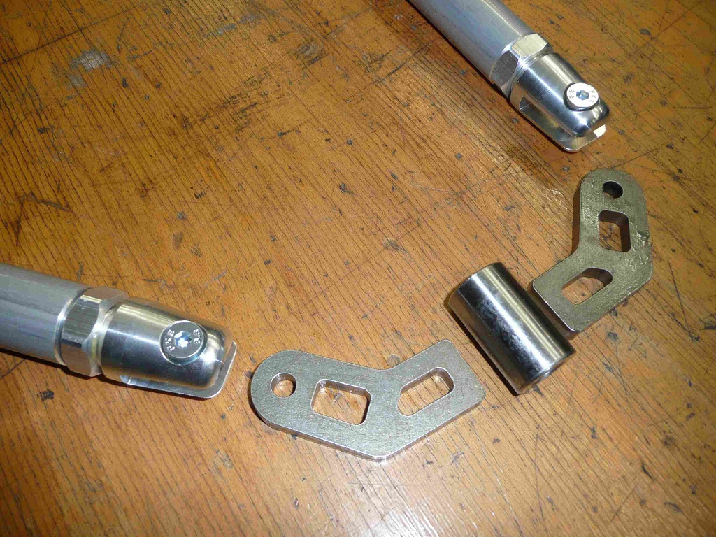

Wie gewünscht Bilder zu den Streben und Traversen.
Gruss Jürgen N.
gelaserte Alu-Traverse
gelaserte Stahl Traverse schwarz kunststoffbeschichtet
Leichtbauhalter für die Cupstreben
Cupstreben aus F51 CNC gefertigt mit gerollten Geweinden

Sieht lecker aus :handgestures-thumbupright:
Da ich mich mit diesem Thema noch nicht beschäftigt habe:
Wann/Wofür braucht man so etwas???

Bei erhöhtem Drehmoment schon nicht verkehrt :-)
Bei mir haben die CupStreben damals das Stempeln der Hinterachse eleminiert.
Dazu bedürfte es nicht mal eines Kavaliersstarts.....er stempelte schon bei etwas flotterem Anfahren auf griffigem Bodenbelag
Mit den Cupstreben ist dies nun vollkommen eleminiert.
Die Cupstreben verhindern weitgehenst ein verwinden der Getriebegabel
Die hintere Abstützung (Alu-Traverse) verhindert das sich ds Getriebe verdreht.
Wieso macht eigentlich nicht mal jemand eine Version die nicht an der Gabel verschweisst werden muss...ein einfaches Abstützen an der Gabel würde doch auch reichen, oder?
Ich mag nicht an meiner verzinkten Bodengruppe schweissen.

mit einem geeigneten Getriebehalter (z.B. dem vom Weiser) kann man die Cupstrebe auch verschrauben. Mann müsste sich halt nur unten neue Laschen anfertigen und diese dann entsprechend abkanten.
Ich werd das so machen, da ich auch nicht mehr schweißen möchte.

Ich meinte nicht die Cupstreben zum verschrauben, sondern die Alu-Traverse
Hier müssten ja auch die Aufnahmen für die Silentgummis an der Getriebegabel verschweisst werden....und das will ich nicht
