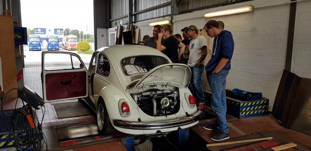

Meist beindruckend (und Sieger!) war jedoch dieser 1200 Turbo mit (1300)singelport (!) und 30Pict (!!!) Solex mit intercooler und Bosch 2-Anschlüsse Bosch Zündverteiler. Auf eigene Achse angereist, wird auch fast 'täglich' gebraucht. Lief super und sprang jenerzeit direkt an.
Mit 1,1 bar boost druckte der 108 Ps. Mit 1,2 bar und 3 Lüfter am Intercooler 109,5 Ps
