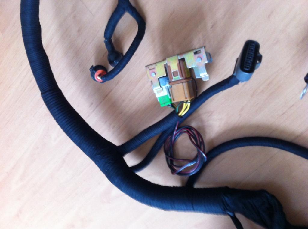

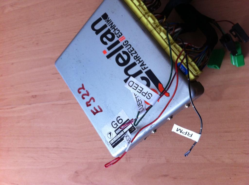

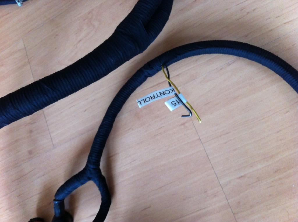

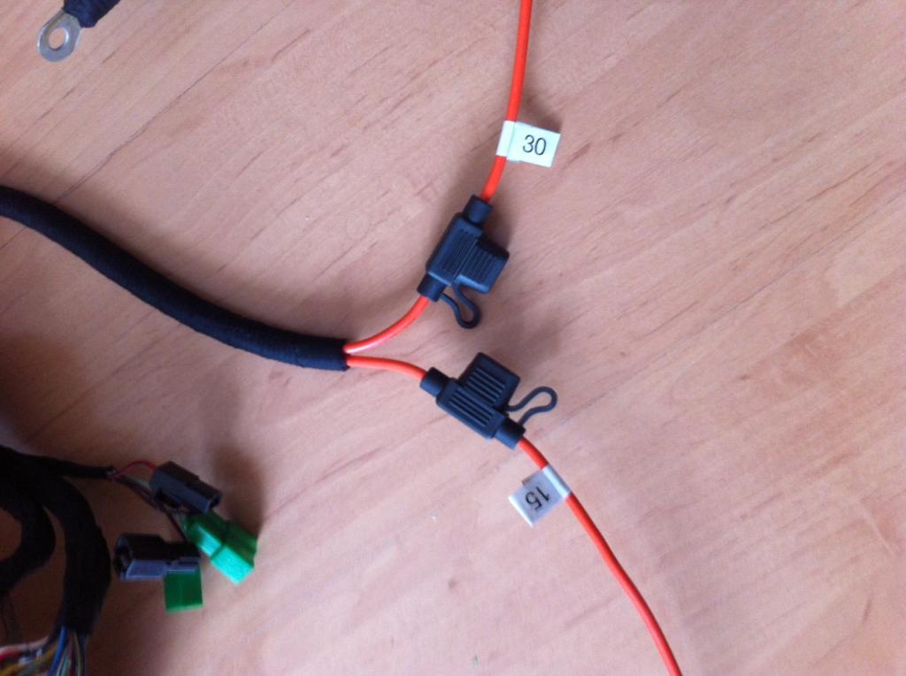

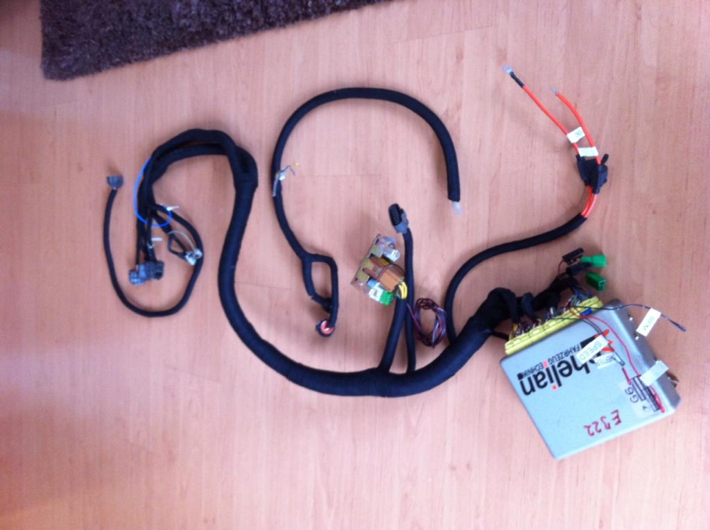

Peter hatte mich mal wieder gebeten die Bilder hochzuladen- hier mal der umgebaute Kabelbaum für den Sushi-Express.
Ich mag solche sauberen Arbeiten.
Gut gelabelt, sauber verpackt, toll!

Ja deshalb haben wir die Firma Schelian
für das Projekt mit ins Boot geholt.
Nun schaut Firma Zanzinger nochmal
darüber welche Kabel für den Select Monitor
Anschluss noch benötigt werden.

Der Kabelbaum ist auch nach einer längeren
Reise per DHL bei Firma Zanzinger angekommen.
Also es geht Vorran.

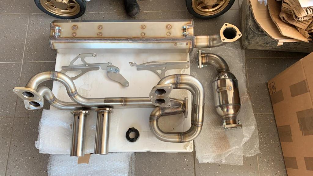

Hier ein Bild vom neuen Auspuff:

Das ist wie ich finde der schönste
Subi Auspuff der Firma LMB für
Das Projekt
The Sushi Express
Dieser hat wie ich in Otterndorf hören
durfte nicht nur einen schönen Klang.
Er ist auch zur Zeit der Einzige mit
einer TÜV Eintragungsfähigkeit.
