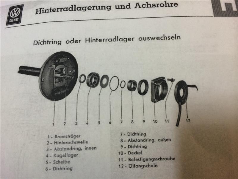

Hi Leute,

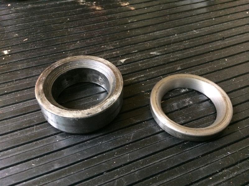

habe den Reparaturleitfaden und in diesem steht man soll den dünnen Abstandsring als erstes auf die Antriebswelle schieben, ist das so richtig?
Kann mich nicht mehr genau daran erinnern, aber so wie ich meine, war hinter dem Radlager nichts, sondern der war mit dem dicken Abstandsring zusammen davor.
muss ich mit dem Ring anfangen? Finde das irgendwie komisch, aber wenn ja, ist er richtig rum drin?
bin der Meinung das Radlager kommt jetzt als erstes rauf, weil so würde es viel sauberer überall anliegen

hat sich ws schon erledigt, aber die antriebswelle hat eine rundung zu der anlagefläche, dieser kleine ring gleicht die aus und somit kann das radlager an dem ring plan aufliegen.

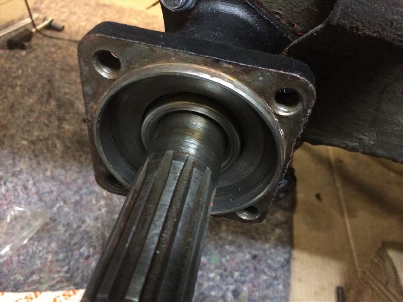

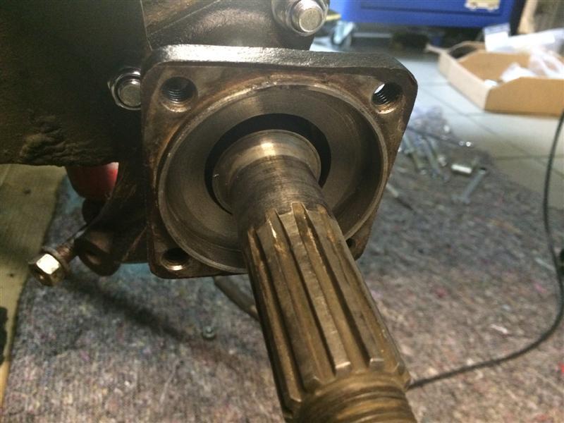

habe jetzt eine Seite so wie im Reparaturleitfaden zusammen gebaut und hat einwandfrei funktioniert.
Anscheinend täuscht mich da meine Erinnerung vom zerlegen enorm.
