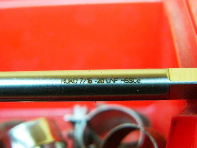

Servus,
kann mir jemand dringend sagen was das Gewinde vom Luftanschluss der Gabriel und Monroe Dämpfer für Maße hat.
Ich finde nichts, und habe alles mögliche ausprobiert, werd noch verrückt, komm einfach nicht drauf.
Danke

Gewinde bei Monroe Airmax
P1110445 - Kopie.JPG (79.26 KiB) 5090 mal betrachtet

Vielen lieben Dank, auf diesen Exot wär ich nie gekommen :D

Ich hab bei mir die orginalen Gewinde abgeflext und ein passendes Loch gebohrt und ein für mich besseres Gewinde eingeschnitten um einen normalen Pneumatik-Anschluss rein zu machen.
