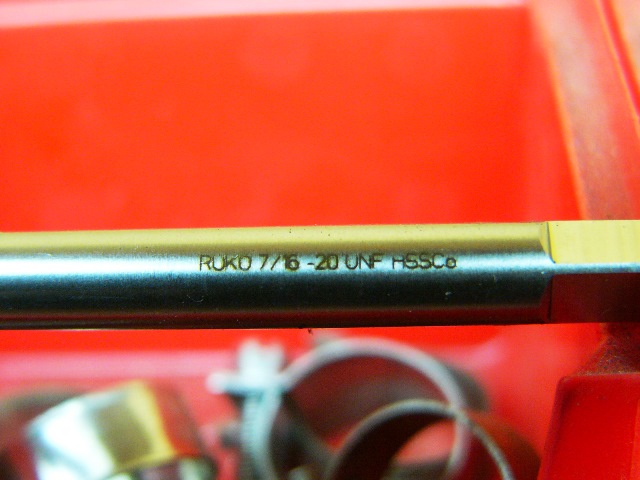

Servus,
kann mir jemand dringend sagen was das Gewinde vom Luftanschluss der Gabriel und Monroe Dämpfer für Maße hat.
Ich finde nichts, und habe alles mögliche ausprobiert, werd noch verrückt, komm einfach nicht drauf.
Danke

Gewinde bei Monroe Airmax
P1110445 - Kopie.JPG (79.26 KiB) 5094 mal betrachtet
Harald

Vielen lieben Dank, auf diesen Exot wär ich nie gekommen :D
