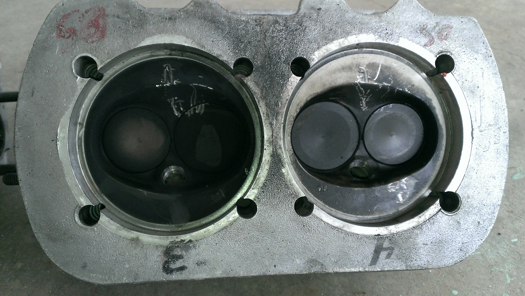

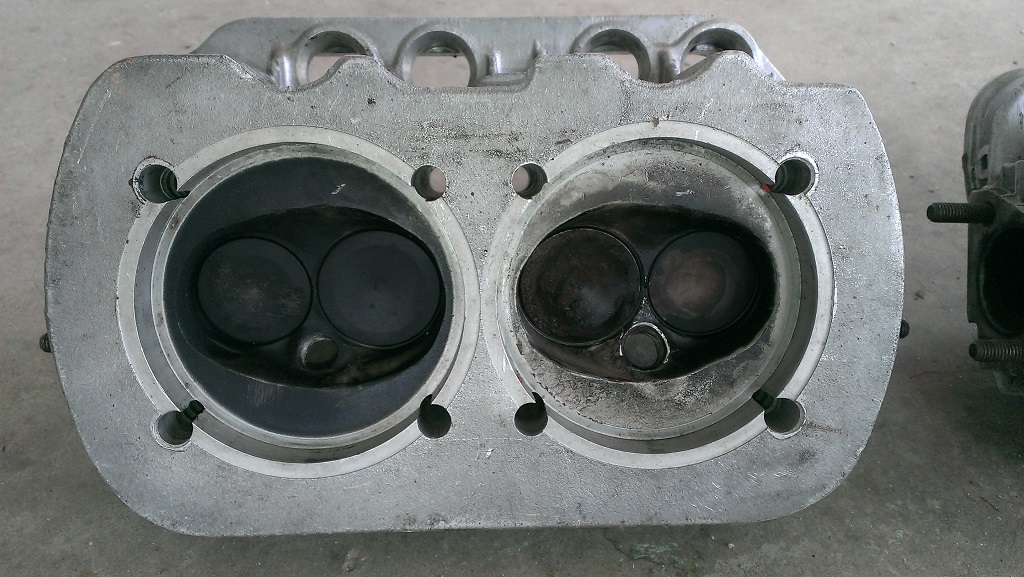

Habe ein paar Köpfe angeboten bekommen. Nun bin ich mir nicht sicher, wie ich die einschätzen soll. Der im Bild jew. rechte Brennraum scheint Risse zw. den Ventilen zu haben. Was meint ihr (sofern auf dem Bild erkennbar): kann man die noch so einsetzen oder hauts da sofort den Sitz raus? Da gabs doch mal ein Maß, unterhalb dessen Risse nicht kritisch sind - zumindest bei orig Motoren; hier handelt es sich um 42 x 37,5 Ventile, 94er Bohrung...
Merci für Hinweise
Eure Meinung zu diesen Köpfen / Bereich zw. Ventilsitzen

- IMAG0079rev.jpg (248.22 KiB) 5060 mal betrachtet
- IMAG0078rev.jpg (246.36 KiB) 5060 mal betrachtet

Schrott.
Das sind keine Risse so wie dass aussieht sondern massive ausbrechungen oder ausbrennungen.
Hab grade genau so einen Kopf als Fräsopfer gespendet weil wir nen brennraum cnc bearbeiten wollen.
Als dummy taugt das noch einbauen würde ich das auf keinen Fall mehr.

Das sehe ich aus so
Altmetall

Ich sehe nur helle Stellen die auch vom Rumkratzen mit'n Schraubenzieher herrühren können.
Einzig ein Brennraum zeigt mir, das wohl das Kerzengewinde platt sein könnte. Ansonsten erst mal saubermachen; Risse unter 0,5mm Breite zw. den Ventilen kann man tolerieren, also die Köppe weiterfahren.

Schau mal zwischen den Sitzringen.
Löcher! Das sind keine Risse mehr

Ja, sieht so aus..sieht so aus... erst mal saubermachen, wie gesagt.
