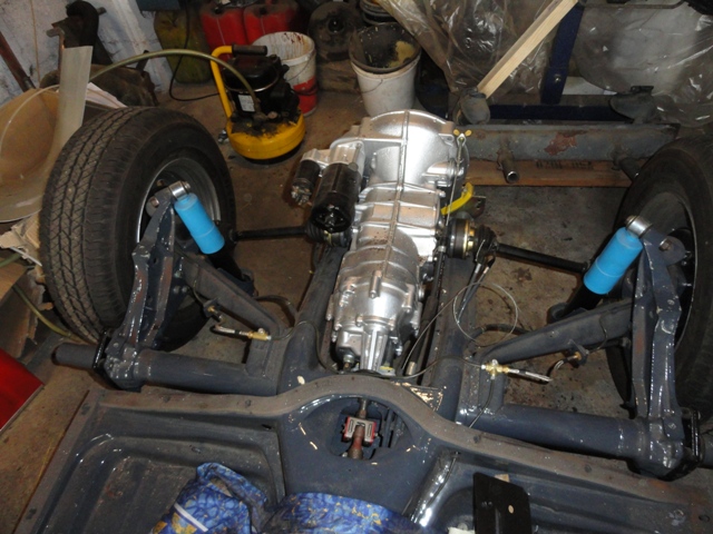

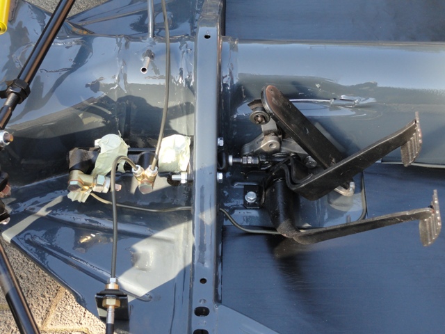

Und da habe ich eine pulverbeschichtete Bremsleitung von LKWs montiert...
