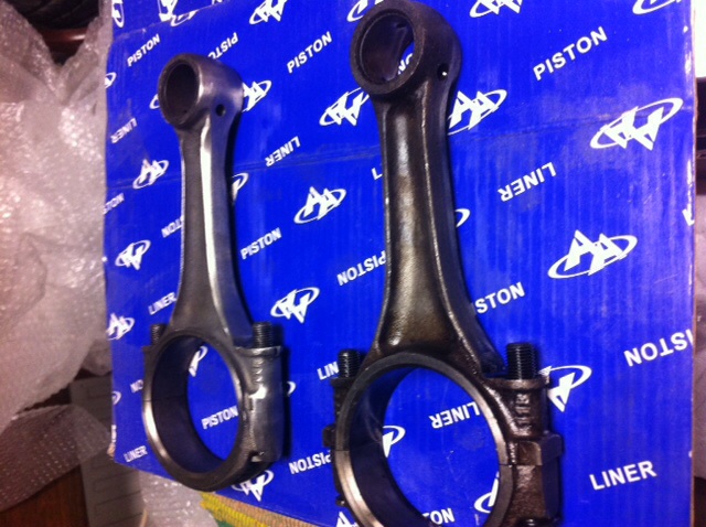

Die Basispleuel sollen erleichtert werden - dazu habe ich als Muster heute schonmal eins bearbeitet - Ergebnis sind 528g anstatt 576g

Anbei noch einmal das bearbeitete Musterpleuel - nun 528g
