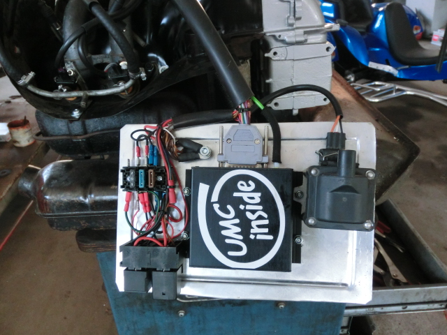

Um mich schon mal fürn Fleischi einzuüben, hab ich einem Std. 1700er Typ 4 eine UMC 1 verpasst.
Modernere Einspritzventile, ein Poti an die Drosselklappe, Druckregler vom WBX,
Kabelbaum gebastelt, und läuft.
Mal schauen, was der dann auf der Rolle drückt.
Der Motor lief kurz vorher noch mit Vergasern und Kontaktzündung.
Ein grosser Vorteil, wenn man vorher schon mal weiss, dass die Hardware passt.
Jetzt kann der FOX 4 kommen............

So kommt die komplette Zünd/Einspritzgeschichte links in den T2b
Der Kunde muss sage und schreibe noch 3 (!) Kabel anklemmen und die Hütte (b)rennt schon mal.

Schaut gut aus Uwe. Welche Düsen hast du verbaut? Leider liegt das ganze Einspritzgedöns für den T2 bei mir immer noch in der Kiste.

Zwischenstand bei dem Projekt:
Das Auto war beim Abstimmen und gestern in Garmisch bei irgendeinem Oldtimerevent.
Fazit: Leistung und Drehmoment wie Serie "W" 82PS und 130Nm
Verbrauch bei ca. 100-110km/h auf der Bahn 6,8l in der T2 Pritsche. :o :o
Noch Fragen?
