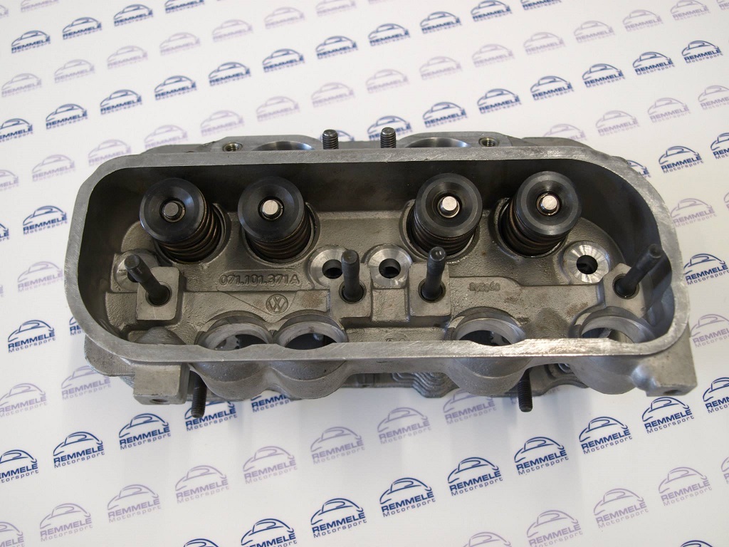

Ich wollte nur mal hier reinstellen wie meine Köpfe bearbeitet wurden.Mtitlerweile geht das viel schneller als bei meinen Köpfen durch die neue CNC.Die Köpfe hier abgebildet sind identisch mit meinen.CNC ist schon erstaunlich was alles möglich ist. Das Program ist recht aufwendig aber Änderungen können innerhalb ein paar Minuten gemacht werden um den Brennraumvolumen und Kolbenrückstand anzupassen.Die kompletten CNC Arbeiten an beiden Köpfen dauern jetzt nur noch 32 Minuten! Jeder Brennraum ist ein tausendstel genau wie der andere.Bald können auch die Kanäle komplett CNC bearbeitet werden.Hierdurch können die Köpfe auch günstiger angeboten werden.

...... sieht Klasse aus !
Sind das neue VW ORIGINAL Köpfe gewesen ?
Welche Ventilbestückung hast du ?
Ich bin ebenfalls gerade am sinnieren, welcher Kopf / Ventilbestückung bei mir am meisten Sinn macht.

Danke Dennis! Das sind 47x42 Ventile. Diese Köpfe waren für einen 2.7 Liter Typ 4.

Mich wundern nur die kleinen Kanäle, oder täuscht das durch einen neuen Guß?

Mich wundern nur die kleinen Kanäle, oder täuscht das durch einen neuen Guß? Um das EV ist auch nicht viel Platz, da hätte ich mehr ausgefräst.
Aber.... je nach Zweck, Einsatz des Motos wohl richtig.
