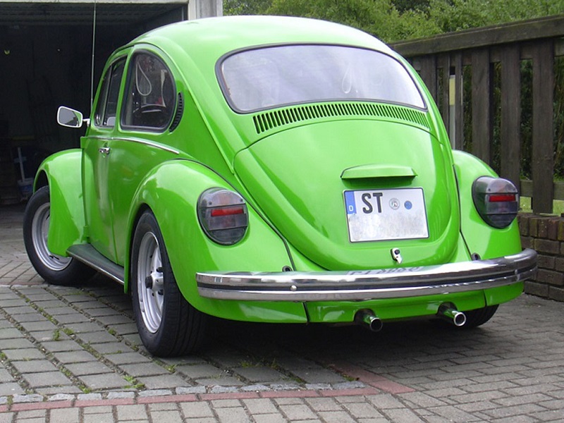

ich habe 195/65R15 auf 5,5J X 15 ET 34 auf meinem 85er ohne Probleme eingetragen bekommen. Da diese Reifen auch auf verschiedenen Kompaktfahrzeugen serienmäßig verbaut werden (Golf, Astra, etc...) sind diese sehr günstig zu bekommen. Anbei mal ein Bild von den montierten Rädern:
195/65R15 auf 5,5JX15 ET34
Die notwendigen Unterlagen kann ich dir auf Wunsch per PN zukommen lassen. Eine Änderung des Lenkeinschlags oder Ähnliches war bei mir nicht notwendig, ist aber auch ohne Probleme in ein paar Minuten gemacht.

@ Stefan
Sieht schick aus :music-rockout:
Gerade an der HA völlig ausreichend... Hast du zufällig noch ein Bild von der VA mit geraden Rädern?
Wie weit die im Radhaus stehen..

leider hab ich im Moment kein Bild von vorne mit gerade gestellten Rädern. Und z. Zt. sind auch die Winterreifen drauf, daher kann ich keins machen.
