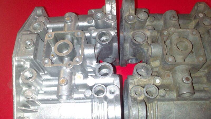

In Herford konnte ich mich von der Qualität der Vergaser und Bearbeitung überzeugen, daher hab ich mich entschlossen, meine Solex PII-40 Vergaser auch dort machen zu lassen. Normalerweise sieht man ja immer nur das Endergebnis, da es mich aber sehr interessiert, habe ich um ein paar Bilder der Bearbeitungsschritte gebeten. Die möchte ich hier mal zeigen..

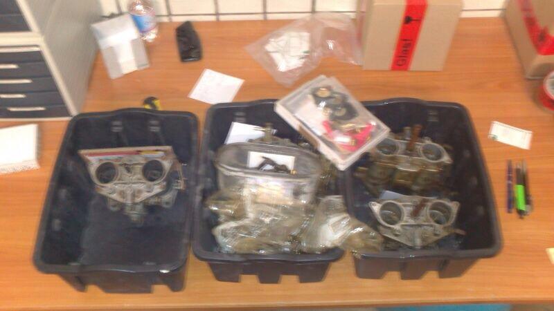

Der Grundzustand der Vergaser war gebraucht, teils ausgeschlagen. Einen hatte ich noch extra als Teileträger.

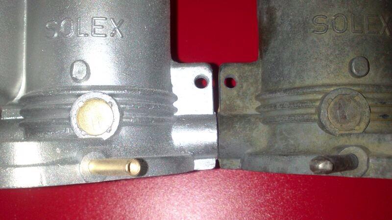

Los gehts: die Vergaser wurden komplett zerlegt, vorgereinigt, gestrahlt, fein gereinigt:
Die Dichtflächen wurden geplant

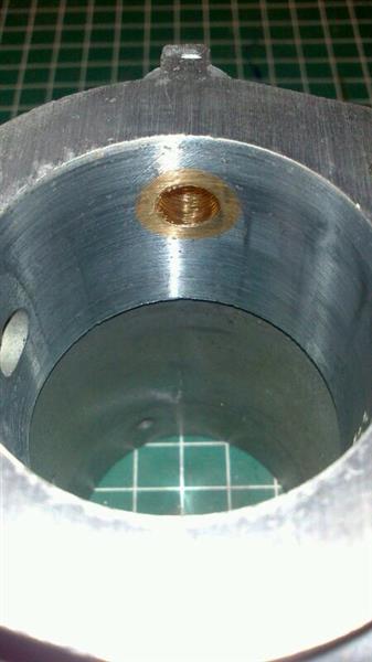

Neue Buchsen (werden noch fein bearbeitet, das Bild zeigt einen Zwischenstand)

sehr schöne Doku Christian. :up:
Daran erkennt man auch, wie viel Arbeit man in alte Vergaser stecken muss, damit sie wieder ordentlich sind.
Gerade die Solex 40 PII sind ja schon aus den 60ern und somit sehr alt.
Das Material hat einen hohen Zinkanteil und ist sehr weich. Die Vergaser altern entsprechend schnell.

Das Reinigen erfolgt zunächst im Ultraschallbad. Sollten dann gerade bei den PII,s schöne "Werksoberflächen" wieder erkennbar sein, beläßt man es natürlich dabei. Für mich gibt es keine schönere Oberfläche bei einem Vergaser, als die nur gereinigte gut erhaltene originale Fläche. Leider ist das aber bei vielen Vergasern nicht mehr möglich. Hier gilt dann, entweder so schmorkelig lassen, und PATINA-Look bevorzugen, oder glasperstrahlen. Und dann bitte nicht groben billigen Schrot, sondern mit feinsten Material, sonst sieht man bereits ohne eine Lupe die Krater des Mondes. Natürlich geht dann aber auch etwas mehr Zeit dafür drauf, das Ergebnis rechtfertigt jedoch den Aufwand. Im Anschluß gehen die Vergaser NATÜRLICH wieder ins Ultraschallbecken und werden nochmals penibel gereinigt.
Bei den 40PII ist es preislich immer schwierig. Ohne Strahlen der Gehäuse verschlingt das schnell 800-1000 Euro für das Paar. Das hängt unter anderem natürlich mit dem Anlieferzustand zusammen, viele PIIs haben lange irgendwo gelegen, die Anbauteile müßen dann neu chromtiert werden weil verrostet, eine CO-Schraube hat vielleicht keinen Kopf mehr, oder eine Schwimmerwelle sitzt so fest im Aluoxid, dass man erstmal jene Welle sauber ausoperieren muß. Beschleunigermembrangehäuse können einen Wasservorrat beheimatet haben, dann sind die Federn tot, eventuell muß dann dort das Gehäuse noch nachbearbeitet werden. Die Flansche unten werden oft hoffnungslos hart angeknallt, die Klappenbereiche krümmen sich, die Klappen laufen am Rand im Gehäuse ein.......and so on and so on.....
