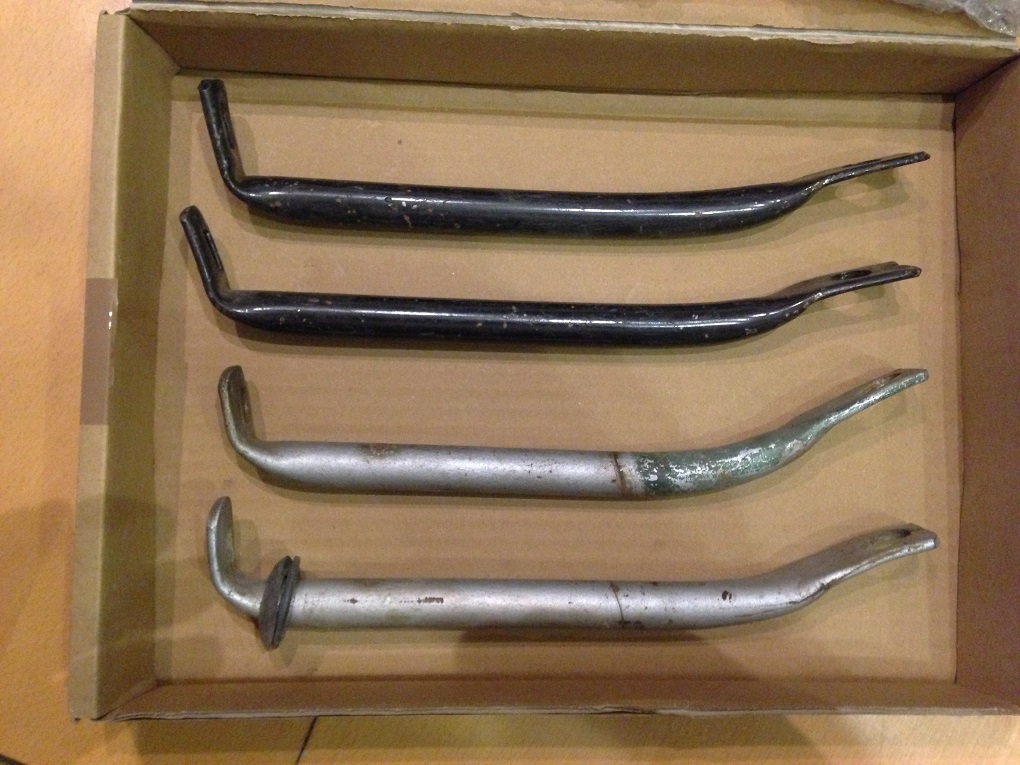

Erst mal danke für die Antwort Bugweiser !
Ich hatte zwei Vordere und habe noch zwei in der Bucht gesteigert, von dehnen ich denke das es Hintere sind.
Die Silbernen müßten für hinten sein, weil die Stoßstange stärker gebogen ist.
Guckst du Fleischi

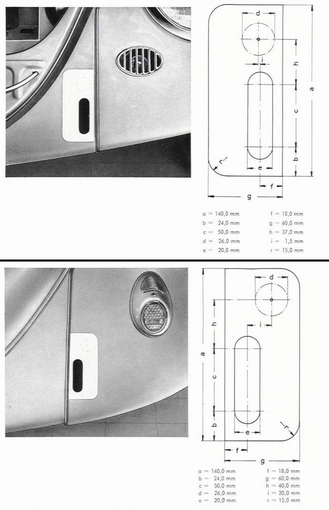

Ok, nächster Schritt Löcher bohren.
Über den Stoßstangenhaltern sind die wenn ich mich nicht irre.
Hat jemand ein Maß dafür ?

so was ?

Super :handgestures-thumbupright: :handgestures-thumbupright: :handgestures-thumbupright: Danke !
Die Bügel die ich abgebildet habe sind übrigens alle vier Vordere,die Hinderen sind viel länger
