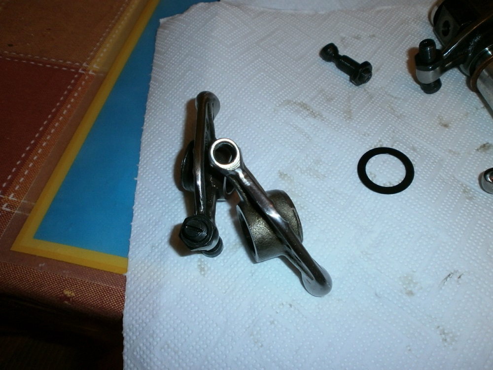

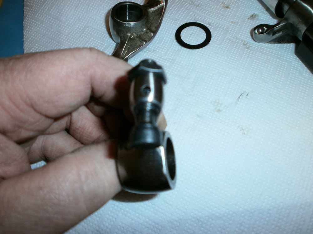

An den Kipphebeln kannst du an jeder Seite ohne Probleme 10 Gramm wegnehmen.
So sieht das dann aus:

Da ist der Nickname ja Programm :mrgreen: Ja leck mich doch am Ar... , sieht das geil aus :up: Bist Du mal eingeschneit gewesen, oder woher kommt die Zeit :laughing-rofl: :laughing-rofl:

Auf jedenfall keine verlorene Zeit :up: Da habe ich jetzt mal eine schöne Vorlage für meine Hebel, aber ganz soweit werde ich es nicht kommen lassen :mrgreen: Die Erleichterung an den Enden steht da erst mal im Vordergrund.
Re: Einstellschrauben Kipphebel -zu gross?
B. Scheuert hat geschrieben:Auf jedenfall keine verlorene Zeit :up: Da habe ich jetzt mal eine schöne Vorlage für meine Hebel, aber ganz soweit werde ich es nicht kommen lassen :mrgreen: Die Erleichterung an den Enden steht da erst mal im Vordergrund.
Meine kommen auch nicht an die vom "Kipphebelpolierer" ran, die sind halt schon 1a. Habe auch an den Enden abgenommen und unterhalb an der Einstellschraube, damit gehen die Elefantenfüße etwas näher ran. Rest zum Angleichen am dicken Bereich unterhalb des Wellenlochs.

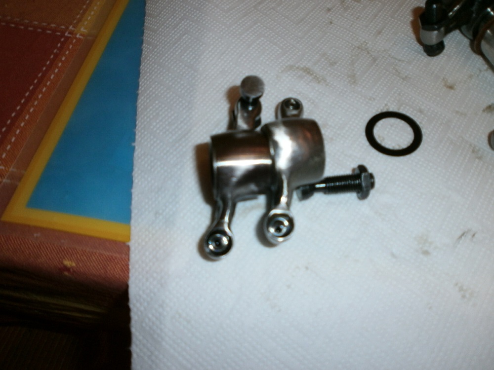

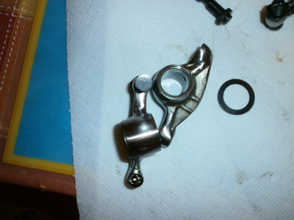

Morgen Yoko! Ich werde nach her mal meine rein stellen! Ich habe 26 gr. abgenommen! Fotos folgen! Ich muss jetzt erst mal Geld verdienen!
Das nenn ich mal wirklich leichten Veniltrieb, super !
Was mir auffiel: Du hast an der Einstellschrauben-Seite das Loch von der Ölbohrung freigelegt, kommt da nicht zu viel Öl aufs Ventil/Führungen durch?
MfG yoko

yoko hat geschrieben:Das nenn ich mal wirklich leichten Veniltrieb, super !
MfG yoko
@ Yoko das ist durch das schleifen passiert, mit dem Öl sehe ich nicht, ist der Ventildeckel vor! :lol: Die funzen gut!
Gruß Holger
Ps. das sind die 1:1,1 die 1,25 sind noch krasser bearbeitet und die halten!
