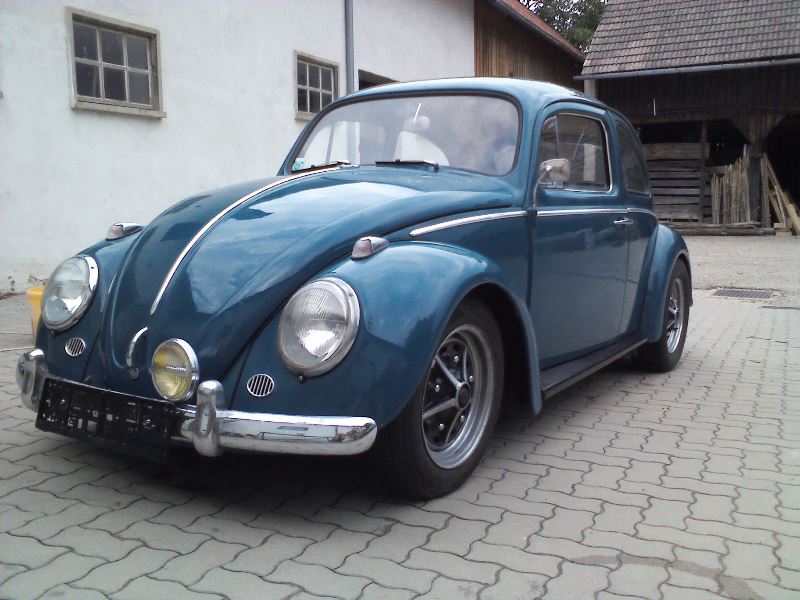

Hier mal 4J x 15 mit 145/80/15.
Re: Reifendimensionen für meinen 58er
Verfasst: Mo 3. Feb 2014, 21:13
von yoko

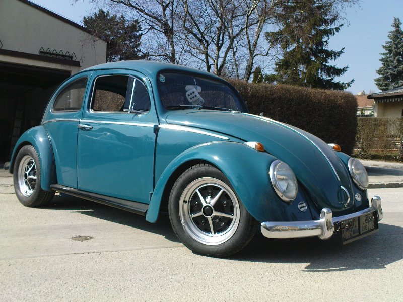

Vorne 155/8oR15 auf 4J15-5Loch, hinten 195/60R15 auf 6,5J15-5Loch. Vorne tiefer auf 9,0cm unter Achse, hinten um 2,5cm tiefer. Ist auch so eingetragen. Hinten gehen die 195/60 auch auf 5,5J15-Felgen. (Leider kein besseres Foto).
Verfasst: Di 4. Feb 2014, 07:08
von luftgeboxt
warum auch immer steht er auf dem Bild hinten höher als im Fahrbetrieb, da ist dann gleicher Abstand Koti zu Rad wie vorne und ganz leicht negativer Sturz.
wie weit der vorne runter ist kann ich gar nicht sagen - soviel das es bei sportlicher Fahrweise grade nicht schleift.
Ach ja und hinten um 15mm verbreitert von der Serienbreite - pro seite

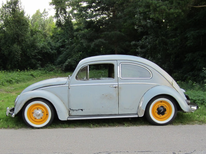

hinten ein bissl tiefer, vone nur vva
205/65 auf 5.5er 165/65 auf 4.5er
DSC01032 - Kopie.JPG (136.71 KiB) 7513 mal betrachtet
145 vorne
IMG307 - Kopie.jpg (83.85 KiB) 7513 mal betrachtet
145/165 auf originalen felgen, ebanfalls hinten kaum tiefer, vorne vva
165er sind gleich groß wie 205/65, nur eben schmäler

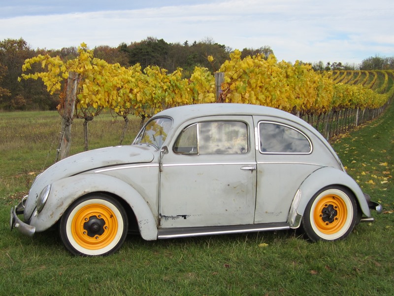

IMG_1146 - Kopie.JPG (161.93 KiB) 7513 mal betrachtet
5.00-15 vorne auf 3" und 6.40-15 hinten auf 4" mein favorit
IMG_4000 - Kopie.JPG (169.64 KiB) 7513 mal betrachtet
