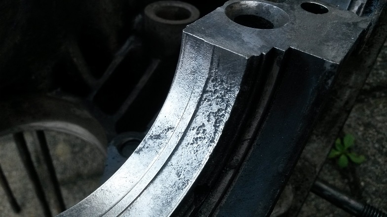

Hab ausm Fundus mal ein Motor zerlegt und Bestandsaufnahme gemacht.
Die Lageraufnahme sieht übel aus, ich glaube da kann man auch nix mehr wegspindeln ?!?

Sieht sehr tief aus! 3tes Übermaß?

So etwas sah ich noch nie :o :o
crass.
Lösungsvorschlag:- wegschmeißen. :(

Du buddelst aber auch immer Gehäuse aus Martin ;)

WoW! :shock:
Am Bundlager ist auch sehr viel eingelaufen.Wenn das Maß schon unter 20mm ist kannst du das Gehäuse wohl entsorgen.
Alle Stehbolzen einlagern und über neuen Vorrat freuen.

Vari-Mann hat geschrieben:WoW! :shock:
Vari-Mann
Genau :lol:

WHOAAAH :shock:
Nein, Raus mit das.

Unglaublich, dass der so noch (oder besser gesagt bis dahin) noch gelaufen ist der Motor!!
