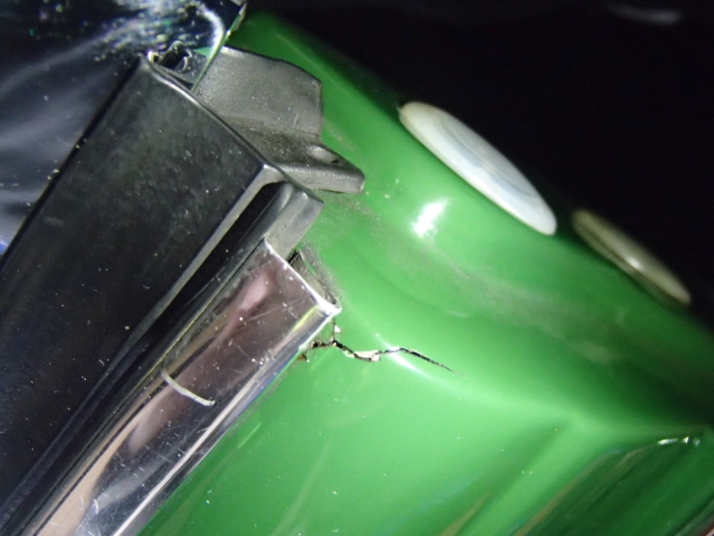

Hallo guten Abend
An meinem Cabrio 1302 zeigt sich ein kleiner Riss am hinteren Fenster Beifahrerseite. Auf der Fahrerseite beginnts auch schon. Woher kommt das und was kann ich dagegen tun?
Danke für eure Hilfe
Rainer

Das habe ich schon häufiger gesehen. Meiner Meinung nach ist das durch Rost enstanden und dadurch wird das Blech geschwächt. Beim Kabrio arbeitet alles etwas mehr. Da hilft nur Schachtleisten raus, entrosten zuschweißen und lackieren.

Ja das kenn ich auch, das passiert weil beim Tür zuhauen das Seitenteil stark beansprucht wird.
Schweißen und sauber verzinnen, bloß nicht spachteln das reist dir beim nächsten Tür zuhauen gleich wieder.
