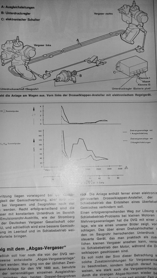

B.scheuert hat recht, ich habe nochmal in die alten (von 1968er Motorrundschau) Zeitschriften gewälzt. Ja, es ging um die HC werte, nicht die NOx werte.
Seit Januar 1968 galten in den USA strikte Höchstwerte für CO und HC.
Deswegen hat VW das eingeführt. Ich habe das auf die Schnelle mal fotografiert( statt gescannt).
Die höher Kurve HC (als Hexan gemessen) ist die mit einer Ausgleichsleitung, die es übrigens bis weit in die 1970er Jahre gab bei Do-vergasern.
Re: Riechert Saugrohre balance rohre ?
Verfasst: Mo 20. Jan 2014, 19:01
von Sebastian
"Ausführung "G - Abgas"
mit zwei Ausgleichsleitungen für alle Fahrzeuge mit Fabrikationsdatum ab August 1970!"
So schreibt es Riechert ja auch bei der Version, wird also wohl rein den Abgasgrenzwerten und der damit verbundenen Eintragungsfähigkeit geschuldet sein.

Hmmja h, ich kann der idee sehen mit serie vergaser (type3) weill die rohrchen geht von 1 bis 3 und 2 bis 4. Mit der lösung in die Riechert Saugrohre sind die ausgleich rohre in die plenum gebiete montiert. Dann kann es nie diese vorteil bringen, von was ich sehe mindestens. Ich muss an der Motor dyno einmal testen.
