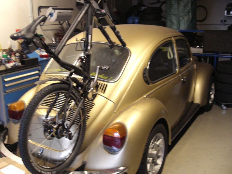

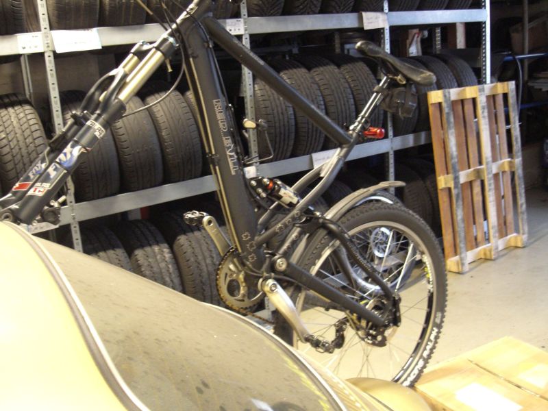

so, hab heute mal etwas hin/her probiert
leider sind etliche Bilder etwas schwammig geworden, liegt sicher an der kälte
als erstes hatte ich den Fahrradträger noch recht hoch montiert Bild1 u 5, so passt es zwar mit der Kennzeichenleuchte ganz gut aber das Fahrrad ist viel zu hoch. Die Rücklichter sind auch schon nicht mehr in irgendeiner Toleranz.
der zweite versuch war das tiefst mögliche, hier stößt die äußere Fahrradschine bei hochgeklapptem Träger direkt an die Kennzeichenleuchte, von den Rücklichtern ist auch nicht mehr viel zu sehen Bild2 u 6. An einer zusätzlichen Leuchteneinheit kommt man also nicht vorbei, zum glück liegt das schon im Keller :mrgreen:
eigentlich hätte ich den Grundrahmen gerne recht eng an der Karosse gehabt, aber mit montiertem Fahrrad kratzt ein Pedal am Lack. Der Abstand wird an der Heckscheibe zum Träger also etwa 10cm betragen, damit kann man leben. Dadurch muss ich aber die Löcher in der Stoßstange vergrößern. Wenn die Zeit und das Wetter es zu lässt baue ich mal die eigentlichen Fahrradschinen dran, die im Bild waren nur gerade greifbar. Ich warte ja noch immer auf einen Geistesblitz zwecks der Befestigung oben, mal schaun, eins ist auf alle Fälle sicher, der muss da hin :confusion-scratchheadyellow:

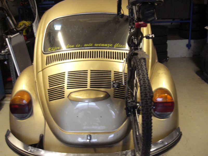

der Träger vom VW Bus ist deutlich stabiler, dafür geht die Kennzeichenbeleuchtung an den inneren Streben an. Entweder Streben weg oder den Träger auf mehr Distanz
wenn ich richtig bin war das ein Träger vom T3, ich hab noch einen im Keller der aber deutlich länger ist, in mäßigem Zustand sind beide.....
Morgen mehr.....
Re: Fahrrad/Ski und Snowboardträger mit Paulchenteilen
Verfasst: Mi 29. Jan 2014, 10:04
von Fuss-im-Ohr
am Abend noch eben einen anderen Träger angepasst (müsste vom Golf2 sein), die Halter kann ich leider nicht mehr sagen woher aber es steht Nr46/R bzw 46/L drauf, passern sich aber schön der Form vom Käfer an
jetzt bin ich da wo es hingehen soll, bin begeistert und freu mich wie ein Honigkuchenpferd das es so schön passt :mrgreen:
der äußere (hintere) Fahrradhalter kollidiert leider mit der Kennzeichenleuchte, da muss also ein Abstandshalter her. Ansonsten sind die Pedale gut freigängig und das Lenkrad weit genug weg von der Heckscheibe, Top!

Bitte beachte, das da gerade das Kennzeichen und die Rückleuchten verdeckt werden!
Da müßte nun eine zusätzliche, nicht verdeckte Beleuchtung und ein weiteres Kennzeichen dran.
Andernfalls die ganze Sache höher setzen, damit nix mehr verdeckt wird.
Gruß Michael
(nicht das später einer sagt, ich hab nicht gesehen, das er gebremst hat!)

... und weils ja Winter ist.... mal "eben" die Snowboardhalterungen hingeschraubt. Fahrrad und Snowboardhalterungen gehen sich leider selbst im Weg um
langsam glaube ich das die zusätzliche Leuchteneinheit mit Kennzeichen an die Stoßstange kommt, scheint die beste Lösung zu sein. Dann können beide Boards nach rechst wandern. Tiefer wäre auch schön, die Boards hängen wohl gut im Wind, oder der Träger wird nach oben länger :shock:
Die Halter zur Karosserie oben passen auch schon ganz gut, ich hab die Niete am selbigen geöffnet, dann hatte ich schon fast so viel Spiel das der Winkel passte. Noch etwas drehen und eine Klammer für die Regenrinne bauen....

:law-police: Genau genommen, sind die Rückleuchten und das Kennzeichen hier nicht frei, denn diese müssen auch unter bestimmten Winkeln deutlich zu erkennen sein!
Sorry, will ja nicht den Spaß verderben, aber zumindest drauf hin weisen. Nicht das das später heißt, warum hats mir keiner gesagt!?!?
das sagt hella dazu
