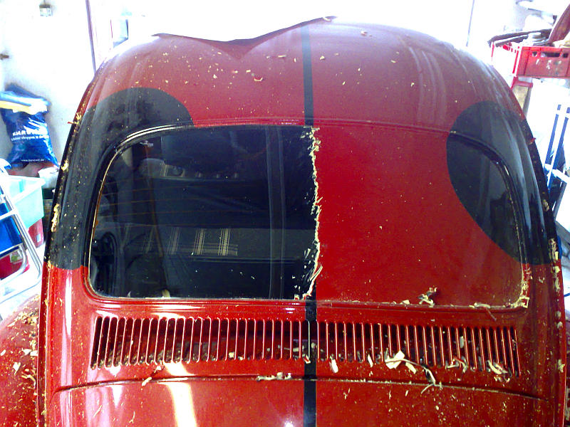

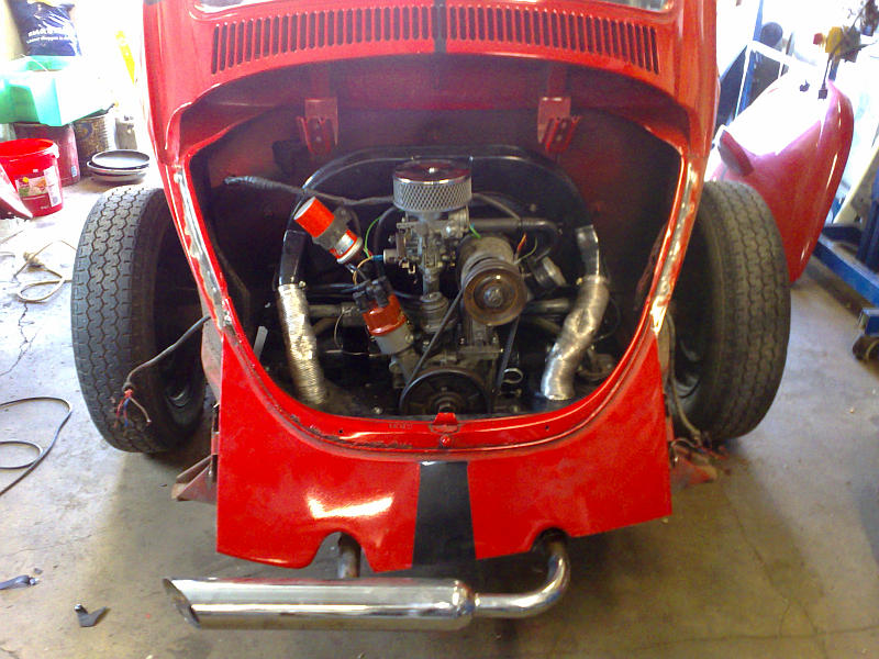

Im Juli hat mir ein Bekannter zwei "Showkäfer" für 100 Euronen angeboten, musste ich natürlich ungesehen kaufen :D Das hab ich dafür bekommen und weiter unten sieht man was daraus geworden ist. Ziel war nen Winterkäfer zu bauen mit möglichst wenig Aufwand und die Kosten sollten sich in Grenzen halten. Deshalb fast alle Teile entweder aufgearbeitet oder aus unserem Ersatzteillager. Spachteln oder so komische Arbeiten waren auch nur im Notfall angesagt!
Erste Besichtigung
Den unteren mussten wir schlachten, war einfach zu schlecht.
Beim zweiten haben wir erstmal so gut es ging die Farbe von den Scheiben gekratzt. Leider war wirklich innen und außen alles voller Farbe oder Farbnebel.
Dann mal nen Motor eingepflanzt 1200 Baj65
Etwas schweißen war auch angesagt, hielt sich aber mit 6 Blechen in Grenzen.

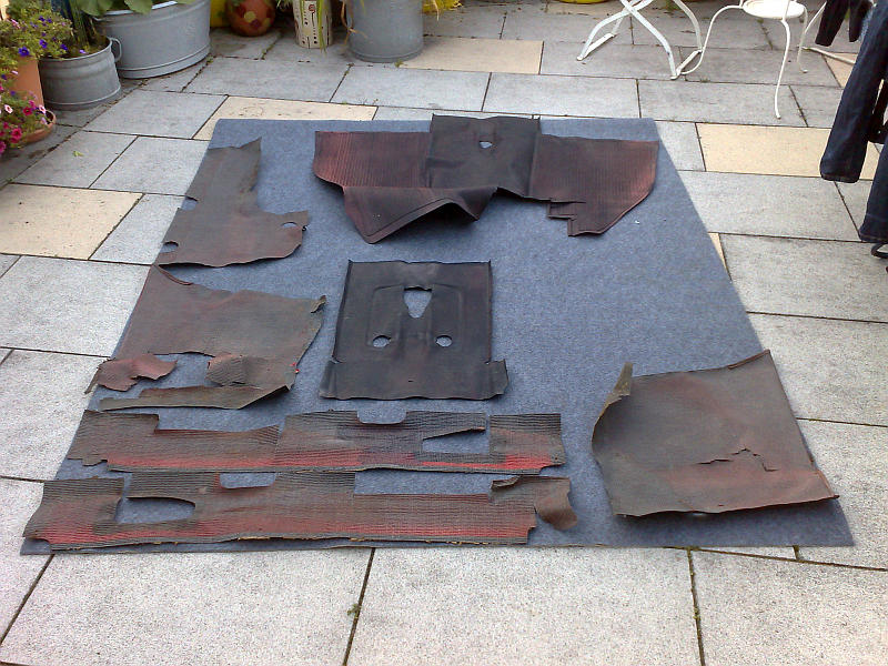

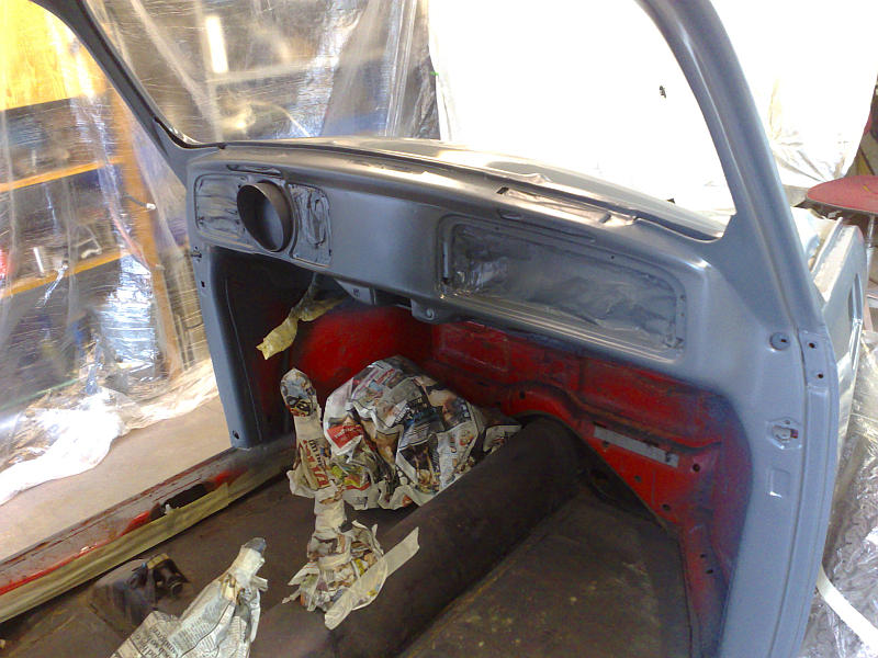

Innenraum umgestalten und schleifen war angesagt

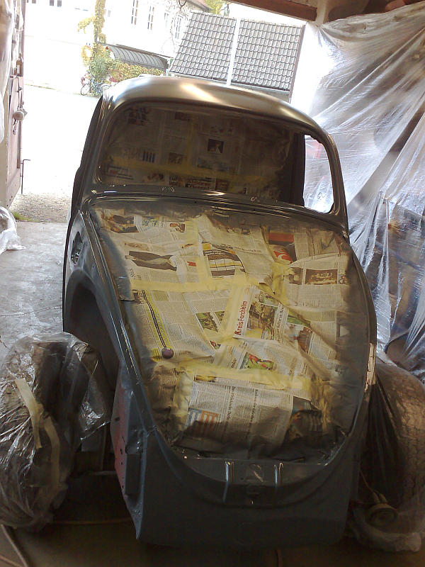

Farbe rauf - freundliches mattgrau
Innen möchte man es ja auch freundlich haben und deshalb 15 Euro für nen Teppich investiert
So schauts aus

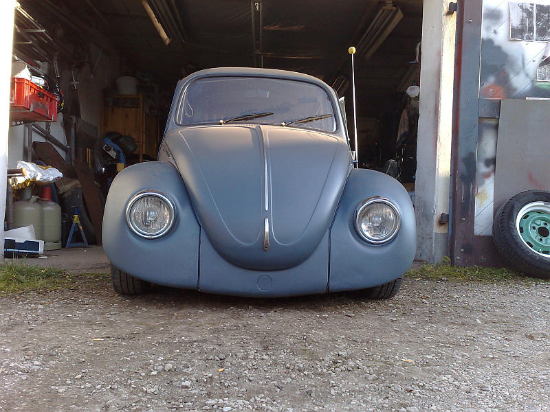

Ende Oktober hat mich leider eine Fußverletzung so gut wie "außer Betrieb" gesetzt und mein Sohn muß seither alleine bauen. Hier z.B. leichte Modifikationen an der Vorderachse. Will ja keiner permanent bergauf fahren.
So sieht es momentan aus. Die Felgen sind noch von meiner Tochter, aber ein gleiches Setup wird es wahrscheinlich werden. Sprintstars wären so ne Option die mir gefallen würden.
Die Woche kommt noch ne Stoßstange mit Blinker ran und dann wird mal ein Versuch beim TÜV gestartet.

Wobei ich an Stelle von Hannahs Reifenkombi hinten vielleicht sogar noch nen Tick weniger Querschnitt fahren würde und dafür noch nen klein wenig tieferlegen würde. ;)

Freu mich wenn er euch "auch" gefällt. Das ganze Auto wird in grau gehalten, innen und außen überall. Selbst die Einstiege haben wir mit grau getönten Klarlack überzogen.
Die Farbe ist von militärlacke.de, Basaltgrau matt (Ral 7012). Eigentlich gehört noch ein matter Klarlack drauf, aber den haben wir mal weggelassen damit er schneller Patina bekommt (Wunschdenken). Über die Reifenkombi wird noch nachgedacht, ich tentiere hinten zu 195/70 um den Kotflügel bei der höhe voll zu bekommen. Stehe halt auf Autos die hinten hoch stehen :D

vorne bisher ohne tas und 165/65? sieht schon ganz geil aus...

Ohne TAS mit 165/65 Reifen, geht zwar noch tiefer aber ist nicht fahrbar. Momentan bringt man unten ne Zigaretten Schachtel quer unter die Achse.
