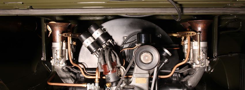

hab mal wieder in der Käfer Revue geblättert, der Fokker Motor :romance-admire: - gibt es auch irgendwo Ansaugtrichter aus Kupfer zu kaufen? Oder dengelt die jemand?

Die kannst selber bauen!
Nimm ein kupferrohr im gewünschten durchmesser
Passenden kegel drehen und rein pressen.
Im Bereich wo es gerade bleiben soll eine welle rein und aussen
Einen ring drüber. Heißluftfön warm machen.
Fertig ist das ziehwerkzeug.
Funktioniert bei alu, dann bei Kupfer noch leichter.

in Kombination mit den Kupferleitung find ich das schon ziemlich geil :up:

Interessanter Motor, fester Lichtmaschinen Fuß und Doppelkanal. :laughing-rofl:
Jetzt noch der Gebläsekasten in Kupfer dann passt.

Das ist ein 3liter Motor :)
Neues Typ1 Gehäuse, Front abgesägt und vom 30ps wieder angeschweißt... :shock:

...und Dopelzündung....
3L Typ1 Motor:
http://www.kr-magazin.de/titel/tit-revue1301.html

Man könnte Stahlrichter auch verkupfern lassen - evtl. ist das ja auch eine Lösung.

Ich meine, man muss das Kupfer vor dem bearbeiten ausglühen. So hat es nämlich auch der Erbauer des obigen Motors gemacht. Sieht zumindest so aus.

Wenn man Kupfer ausglüht wird es weich somit sieht es mit spannender Beabeitung schlecht aus, dann könnte man nur mehr tiefziehen oder in Form pressen.
Denke das es wesentlich preiswerter wäre aus stahl zu drehen und verkupfern zu lassen.

Sven [DKB] hat geschrieben:Ich meine, man muss das Kupfer vor dem bearbeiten ausglühen. So hat es nämlich auch der Erbauer des obigen Motors gemacht. Sieht zumindest so aus.
Ja das stimmt. Und dann 8 Stunden pro Trichter gehämmert.... :text-dope:

Die Trichter sind bestimmt gelackt...
Matt schwarz und dann mit Kupfer-Patinierfarbe drüberwischen...
... warum liegt das im Müll??
Da war Chrom dran....

Also die Trichter aus Kupfer herzustellen sollte machbar sein....
Weichglühen...dengeln bis zum hart werden und dann wieder Weichglühen. ....usw.
Jeder Dachdecker und Installateur durfte sich früher mit spengler und Blecharbeiten in der Lehre austoben. :)
Das wäre was für lange kalte Winternächte :D

Matrize aus Hartholz drechseln, Kupferrohr ausglühen und darüber treiben, den Rest von Hand nacharbeiten.

DAS ist eine sehr gute Idee :up:
Optisch machen die ja schon echt was her, aber Strasse würde ich damit nicht fahren, so komplett ohne Filterung (wenn ich bedenke, was in meinem Ölbad sich so alles ansammelt)
