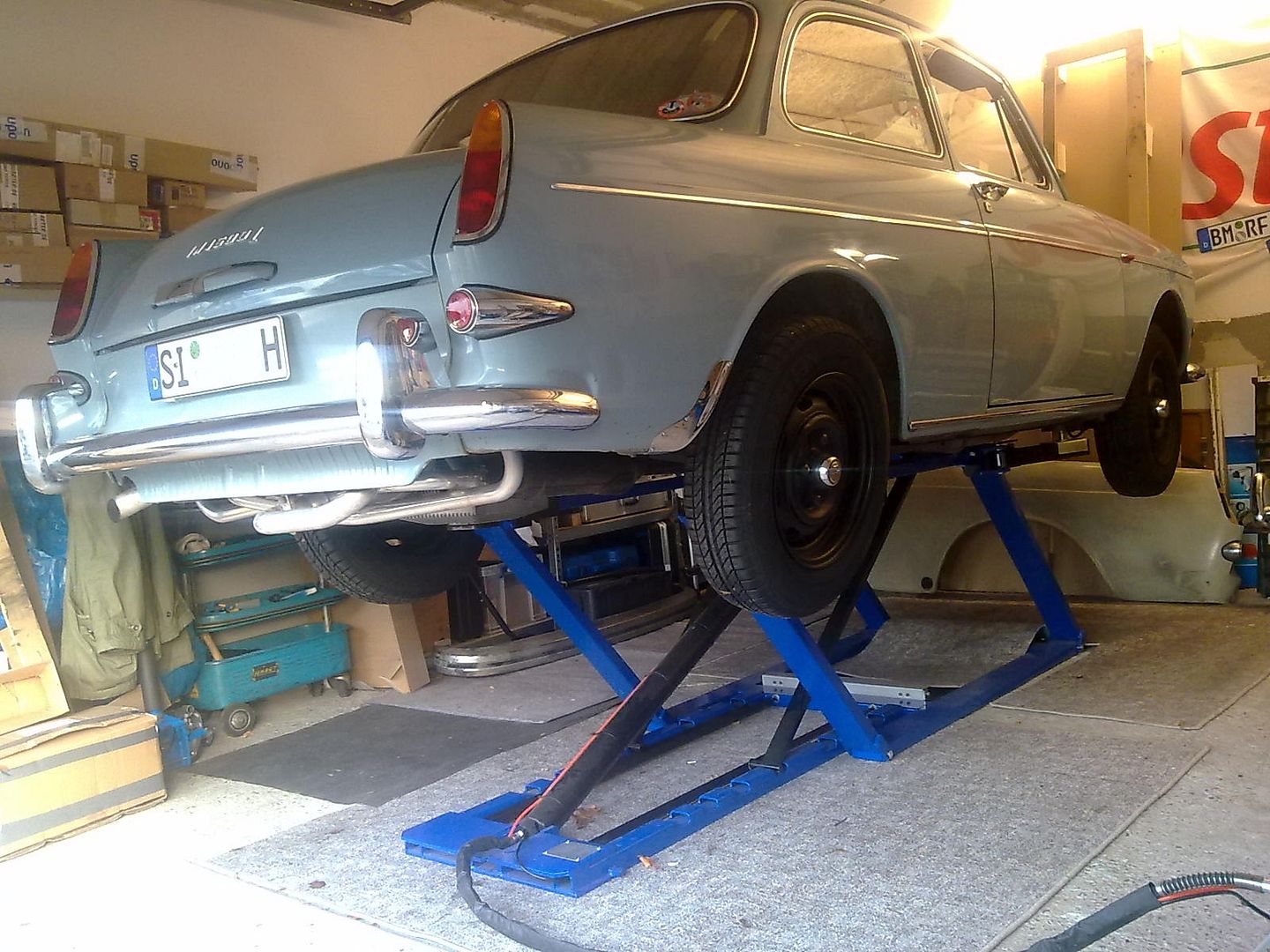

Für käme auch nur die Scherenbühne in Frage, Preislich wie Bautechnisch ;) Zudem ist am Käfer & Co ja kaum was im Mittelteil der Bodengruppe zu machen (OK, ausser bei der Restauration)
(Bild von Ralfi aus dem Thread)

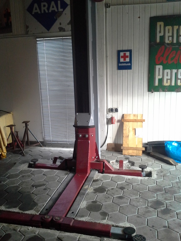

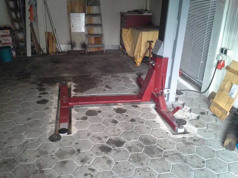

Hey,
so sieht des bei mir aus.
mfg.Spechtl
Re: Welche Hebeebühne für den Hobbyschrauber ?
ich sehen einen Zwitter-Tank . ;) Ist die Bühne im Boden verankert ? Oder ist sie selbststehend ( oder wie sagt man sowas ? )
Spechtl
Beiträge: 520
Käfer: 52,56, 64 , 72,74
Fahrzeug: Eicher 16 Ps
Wohnort: Dingolfing
Beitrag von Spechtl »
bugweiser hat geschrieben:ich sehen einen Zwitter-Tank . ;) Ist die Bühne im Boden verankert ? Oder ist sie selbststehend ( oder wie sagt man sowas ? )
ja der Grundrahmen (sieht aus wie einT ) ist 4 mal am Punktfundament verankert.
In meiner kleinen Werkstatt hab ich auch ne Einsäulenbühne drin, da ist der Grundrahmen
größer, die würde auch ohne befestigen funktionieren.
mfg.Spechtl

Beitrag von 1302manni »
@spechtl
sieht ja echt toll aus ! Welcher Hersteller ist das ? Ist das eine Spindelbühne oder eine hydraulische ? Ich sehe keinen Hydrauliktank......Ist der Hebearm auf dem Bild schon ganz runtergefahren oder kann man den "Tragarm" noch tiefer setzen, damit mab da nicht drüberholpern muß...
Wie bugweiser schon gefragt hat, würde mich auch die Aufstellung interessieren. Hast du eine Garage mit Betonplatte oder ist der Pflasterboden auf Splitt nachträglich gelegt und hast du dann Fundamente gegossen und die Platten auf Mörtel wieder hingelegt ? Bei mir sieht das schwieriger aus. Bei mir ist eine Betonplatte vorhanden, lt. Plan 12 cm dick und vielleicht 5 cm Verbundestrich. Das kann ich wahrscheinlich vergessen....Da muss ich bestimmt mit der Flex ran und dann ein ordentliches Fundament gießen. Sch....., da steht an Haufen Arbad oo....
Also raus mit den Geheimnissen....
Viele Grüße, Manfred

1302manni hat geschrieben:@spechtl
die Arme sind Plan mit den Boden, am Foto hochgefahren. Hersteller ist Hoffmann und mit Spindel angetrieben.
Es ist ein Pflasterboden drin, wo ich dann nachträglich Punktfundamente gemacht habe.
Ich würd mir keine Gedanken machen bei 12cm Betonplatte, da die Bühne ja fast alleine durch den Grundrahmen steht.
( bin aber kein Fachmann!!!) .
War auch nicht soviel Aufwand die zu montieren. Die Bühne wieder schön machen war mehr Arbeit.
mfg.Spechtl
