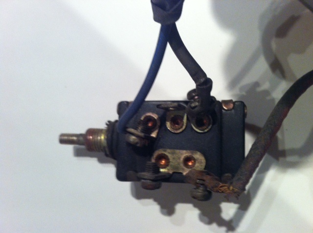

wer kennt den wischerschalter und wie wir er angeschlossen keine Zahlen drauf?

Ich vermute Mal, dass es ein 1 stufiger Wischermotor ist. Dann sind am Motor die Klemmen 53, 31b und 53a. 53 kommt vom Schalter, 53 a ist Kl. 15 vom Zündschloß kommend und geht weiter zum Wischermotor (Endabschaltung, Wischer fährt nach Abschaltung in Endstellung) . Die Kl. 31b ist geschaltete Masse. Du musst jetzt auf Durchgang messen. Schalter ausgeschaltet, sollten 2 Anschlüsse keine Verbindung haben und zwei Durchgang. Schalter eingeschaltet sollten die Verhältnisse genau umgekehrt sein. Der doppelte Anschluß in deinem Bild unten, ist vermutlich vom Zündschloß kommend (über Sicherungskasten ) Kl 15. Der zweite Anschluß wird zum Wischermotor auf Kl 53 a gelegt. Der linke Anschluß ist vermutllich der Ausgang 53 zum Wischermotor. Er sollte dann nur Durchgang haben wenn der Schalter eingeschaltet ist (Durchgang zum 2er Anschluß)Die beiden rechts im Bild sollten dann Masse Eingang und Ausgang sein und somit bei eingeschaltetem Wischer keine Verbindung haben. Das ist dann von der Karosserie (oder einem Massepunkt) 31 und ausgehend 31b. Ich hoffe es ist für Dich einigermassen verständlich. Messe erst einmal soweit durch und dann sehen wir weiter.

wenn dein Käfer zwischen 1962 und 1965 ist, dann schau mal hier: http://vintagebus.com/wiring/bug-62-65.jpg

ist er nur auf dem schalter steht nix drauf.... Keine Klemmen Nr

Messen!!!!
