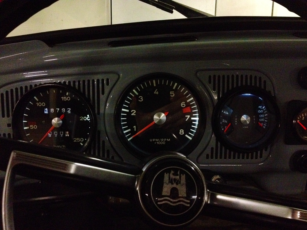

Was aber bleibt.. Ist die schlechte Ausleuchtung der Porscheinstrumente bzw. der VDO Zusatzanzeigen...
Wie ich schon rausbekommen habe, sind dort Birnen vom Typ Ba7s verbaut..
Würde nun gerne mal Led's testen, aber viele habe keine Streuung und würden dann nur punktuell das Instrument ausleuchten..
Hat wer eine Empfehlung, welche hier breiter, also auch seitlich, streuen würde für meinen Einsatzzweck?

So.... habe alle Birnen durch LED's ersetzt... ist etwas besser...aber teilweise genauso punktuell wie vorher....
Aber klar.. einen DZM , gross wie ne Kaffeeunterttasse mit nur zwei Birnchen auszuleuchte ist auch schwierig...

So... nach einer Zeit mit den LED's muss ich sagen... entweder tauchen die Birnen nichts oder die Technik ansich..
Zum einen sitzen die LED's wesentlich lockerer in der Fassung als die vergleichbaren Birnen..trotz neuer Sockel... eine LED musste
ich schon aus dem DZM wieder rausfischen...
Zudem verabschieden sich nach und nach die LED's...erst fing es an mit der Erregerleitung... die hat sich komplett zerlegt...die Tage dann die rechte Seite vom DZM
und dann noch die Öldruckkontrolleuchte..
Bin dann wieder.. für die Warnlampen etc.. auf normale Birne gewechselt...

Moin, also ich hab die Erfahrung gemacht, dass es lichttechnisch nix bringt, auf die LED's umzubauen. Ich hatte mir die Birnchen vom Conrad besorgt, weil ich auf rote Beleuchtung umbauen wollte. Funzt net gut.
Hab aktuell zurückgerüstet und arbeite mit rotem Lack. Umbau auf Durchlichttechnik bringt da glaub ich am meisten. Zumal man bei einer Platine dann mehrere kleine LED's in der Wunschfarbe löten kann. Bin bei mir aber froh, wenn ich Ende des Monats die Instrumentierung erstmal abhaken kann und werde mich dem lichttechnischen Umbau erst nächstes Jahr widmen...(also, Angleichung aller Anzeigen, VDO Serie und Tacho, rote Hintergrundbeleuchtung, dimmbar)

Bei mir war es so, dass die originalen Birnen von den Porschanzeigen echt schwach waren.. und ich mich entschieden
habe auf LED umzurüsten... war ja fast P&P mit Umstecken getan...
Wollte halt nur anmerken, dass die Lebensdauer irgendwie begrenzt ist und bei wichtigen Anzeigen bzw. Warnlampen
man besser bei den alten Birnchen bleibt.
Klaro wäre es die beste Lösung die Instrumente aufzumachen und dort direkt dran zu arbeiten...aber ich selber
kann das nicht und somit bleibt frühesten der nächste Winter um zu wegzuschicken...
