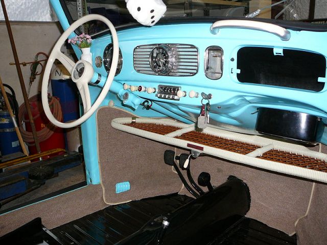

Die Bedienung des Benzinhans beim Einbau einer Ra-Bambusablage erweist sich ja als ziemlich akrobatischer Akt.

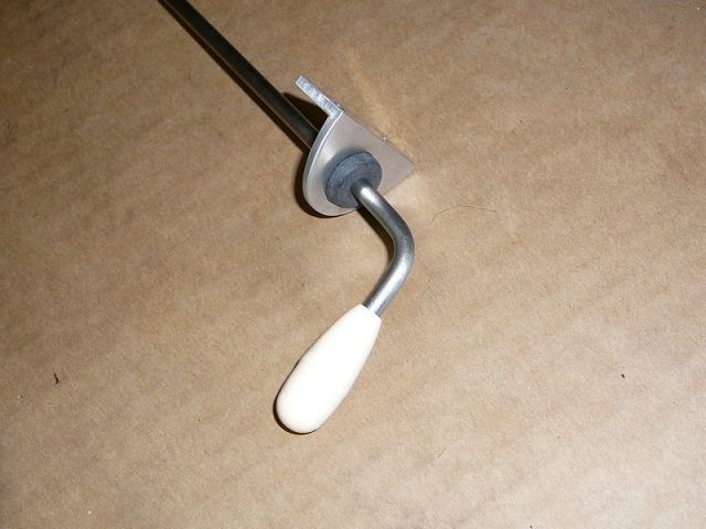

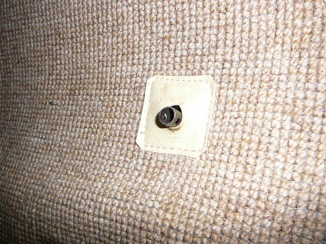

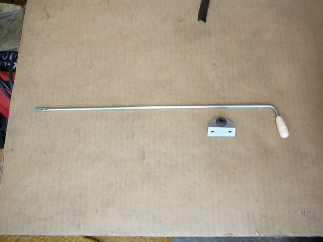

Zur Verbesserung wollte ich eine Verlängerung einbauen, die es mal original gegeben hat. Allerdings war diese zum Zeitpunkt meiner Resto nirgendwo lieferbar, also mußte ich wieder zum Eigenbau greifen.
Winkel ist aus Alu, Stab aus Edelstahl, Griffstück ist von einem alten Blinkerhebel, den ich in Hellelfenbein lackiert habe.
Den Rest könnt Ihr auf den Bildern sehen!
