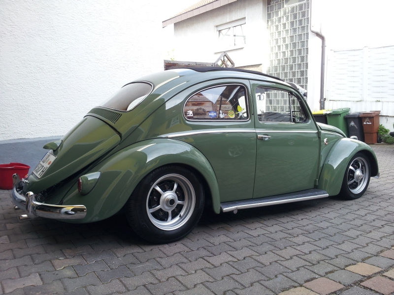

ET weis ich nicht nach außen 25mm verbreitert!

Formel V: so etwa hatte ich mir das vorgestellt, danke fürs Bild. Darf ich erfahren welche Reifengröße Du drauf hast?

Hallo Wolfgang! :obscene-drinkingcheers:
Vorne Vredestein SPRINT CLASSIC 155 R15 82S
Hinten Vredestein SPRINT CLASSIC 185/70 R15 89 H
