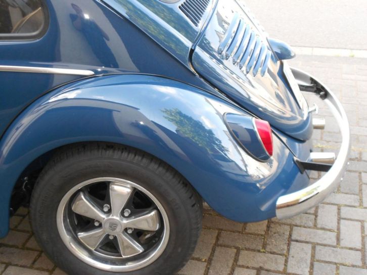

ich stand vo ein paar Jahren auch vor der Frage und habe daher in diversen Porsche-Foren gesucht und dort gab man mir den Tipp, dass RAL9005 Tiefschwarz seidenglänzend der Originalfarbe am nächsten kommt. Der originale Ton wurde extra für die Firma Fuchs hergstellt.
Es ist meines Wissens auf alle Fälle Seidenglanz und original eloxiert, wie Thorsten schon geschrieben hat.
Ich hatte meine Füchse polieren und sie in diesem Ton lackiert (RAL9005). Die waren total heruntergeritten.
Siehe Foto.
