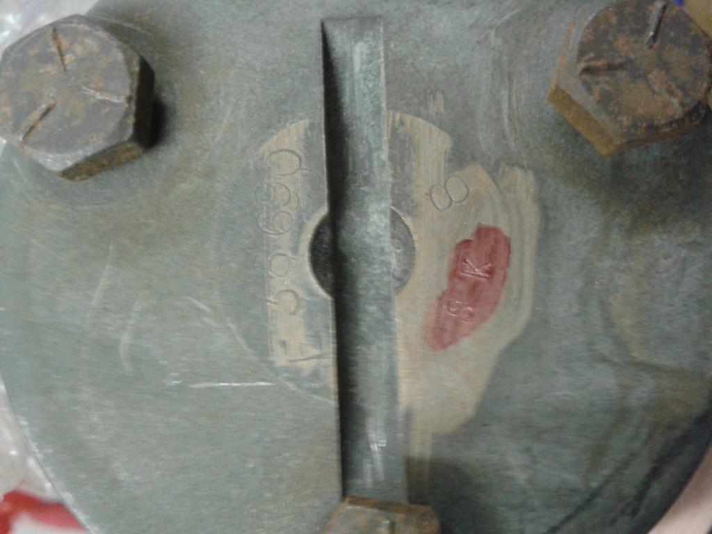

Ich habe eine unbekannte Nockenwelle. Die habe ich vor ca. 5 Jahren mit einem großen Haufen Käferteilen gekauft. Vom Verkäufer hieß es: "Keine Ahnung. Irgendwas von Pauter".
Die Welle ist unbenutzt und scheint sehr "heftig" zu sein.
Da wo normalerweise die Bezeichnung eingeschlagen ist, wurde etwas weggescliffen und "SK 8" eingeschlagen. Im Internet finde ich nichts zu einer Pauter Nockenwelle mit dieser Bezeichnung.

Bei Pauter wird nur original was eingeschlagen , wenn was weg geeschliffen wurde hat das jemand gemacht um seine eigene Bezeichnung zu markieren. Am besten mal nachmessen

Habe mal ein Bild gemacht. Nockenhub ist ca. 11mm.
Die Bezeichnung
Die Bezeichnung
