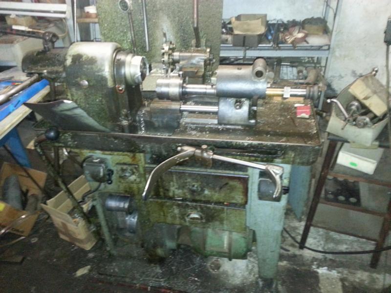

Habe heute zu einem sehr günstigen Kurs eine Revolverdrehmaschine erstanden.
Ich weiß aber nicht wer der Hersteller ist noch wie alt die Maschine ist.
Dazu gibt es jede Menge Zubehör.
Kann mir einer von euch etwas dazu sagen?
Ach ja sie funktioniert. Hab sie mal angeschmissen.
Hier mal ein paar Bilder:
K800_2013-11-10 11.18.07.JPG (90.82 KiB) 11693 mal betrachtet

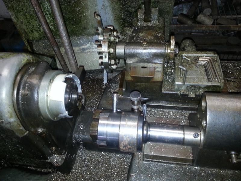

Eine Nahaufnahme von oben:
K800_2013-11-10 11.18.18.JPG (100.17 KiB) 11693 mal betrachtet

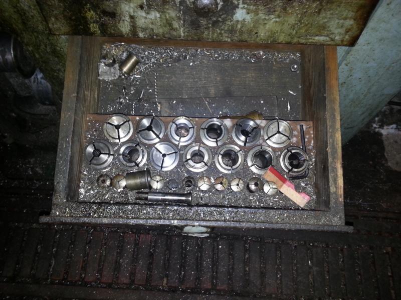

Und noch ein kleiner Teil des mitgekauftem Zubehör:
K800_2013-11-10 11.19.15.JPG (103.5 KiB) 11693 mal betrachtet
Wenn ich den Trümmer zuhause habe, wird er geputzt. Und dann mache ich mich auf die Suche nach einem Typenschild o.ä.
Außerdem kann die Maschine zum Gewindeschneiden benutzt werden. Eine Vorrichtung ist dabei.
Und man kann lange Werkstücke von hinten durchstecken.
Und noch jede Menge Zubehör und ein Drei und Vier Backenfutter. :D

Unzerstörbar denk ich auch. Habe nun von einem Bekannten erfahren, das laut den Bildern, sich um eine Leinen Typ SR 26 handeln könnte. Und Leinen gelten ja schon als sehr gute Maschinen.
Ich hoffe nur das ich sie so umbauen kann, das ich auch ein normales 3 oder 4 Backenfutter verwenden kann.
Ich halte euch auf dem laufenden. Denke das ich sie Ende der Woche holen werde.
Re: Neue ( alte ) Revolver Drehbank
Verfasst: Mo 11. Nov 2013, 07:47
von germanlook213
Hallo
Ich glaube du solltest dich von dem Gedanken verabschieden dass du diese Maschine für den Heimgebrauch verwenden kannst. Dafür ist diese Maschine nie gebaut worden. Diese Maschinen waren als Stangenautomaten konstruiert. Das heißt die Hauptspindel läuft durchgehend und das Material wird von hinten durch die Hauptspindel über ein Lademagazin zugeführt deshalb auch die Hohlspindel. Das Spannen während des Laufens ist für den jeweiligen Durchmesser möglich. Hauptsächlich wurden auf solchen Maschinen kleine Buchsen und Bolzen kostengünstig gefertigt.Später gabe es diese Automaten auch mit Kurvensteuerung. Ein Futter nachzurüsten ist vielleicht möglich aber auch das Werkzeughandling ist eher Bescheiden. Also entweder Museum oder Schrottpreis und eine andere Maschine kaufen.
Gruß Volker
Verfasst: Mo 11. Nov 2013, 08:46
von typ1bj67
Also danke für die klaren Worte. Aber ich liebe Herausvorderungen. Verschrotten kommt nicht in Frage. :angry-nono:
Ich werde sie säubern und schauen was ich evtl. umbauen kann. Vielleicht klappt es ja. Habe schon ein wenig was über diese Maschinen Art gelesen.
Du hast recht, ist für die Serien Produktion hergestellt worden. Aber man kann doch sicher auch noch andere Dinge damit machen.
Hast du Erfahrungen mit einer solchen Maschine?
Und wenn alle Stricke denoch reisen sollten, kann ich sie sicherlich noch Gewinnbringend verkaufen. ;)
Erstmal versuchen, kostet ja kein Geld. Nur ein wenig Zeit und Mühe. :up:
Gruß Michael
Verfasst: Mo 11. Nov 2013, 10:18
von Varus
Sehe ich auch so wie Volker: die waren was für die Serienfertigung kurzer Teile.
Aber, ich weiß ja nicht was du dafür bezahlt hast, eine schöne Ventilschleifmaschine a-la HUNGER mit kleinen Umbauten wäre drin. Mehr eher nicht... :(
Verfasst: Mo 11. Nov 2013, 10:19
von germanlook213
Hallo
Erfahrungen hab ich mit ähnlichen Maschinen. Zu meiner Lehrzeit hatten wir ca. 20 Stück Traub Drehautomaten in unserer Firma. Die hatten allerdings schon Kurvensteuerung. Mein Chef hat übrigens auch versucht diese zu verkaufen aber Schrottpreis und Verkaufspreis liegen da nicht weit auseinander. Man bedenke das diese Maschinen 40-60 Jahre alt sind und meist im harten 3-Schicht-Betrieb gelaufen haben. Ersatzteile sind teuer aber das hast du ja selbst schon gemerkt. Ohne Dreibackenfutter kann man mit einer Drehmaschine nur sehr wenig anfangen da du nicht mal Innendurchmesser spannen kannst. Na ja ich bin mal auf das Ergebnis gespannt.
