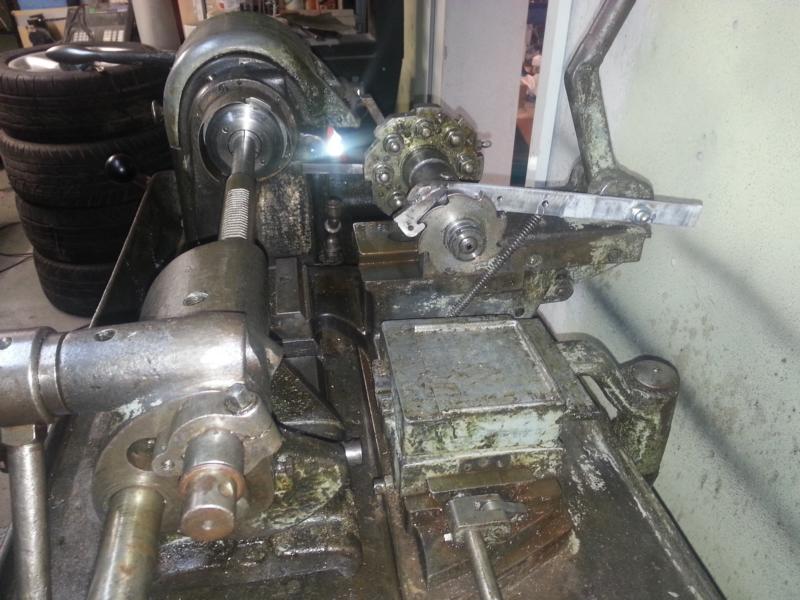

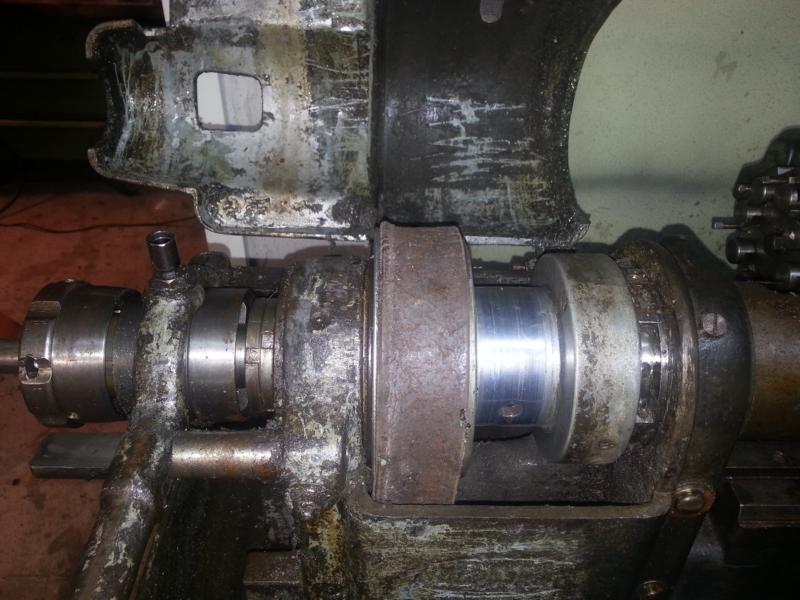

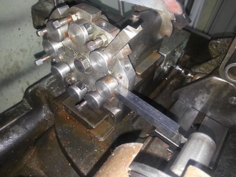

Habe heute zu einem sehr günstigen Kurs eine Revolverdrehmaschine erstanden.
Ich weiß aber nicht wer der Hersteller ist noch wie alt die Maschine ist.
Dazu gibt es jede Menge Zubehör.
Kann mir einer von euch etwas dazu sagen?
Ach ja sie funktioniert. Hab sie mal angeschmissen.
Hier mal ein paar Bilder:
K800_2013-11-10 11.18.07.JPG (90.82 KiB) 11692 mal betrachtet
Eine Nahaufnahme von oben:
K800_2013-11-10 11.18.18.JPG (100.17 KiB) 11692 mal betrachtet

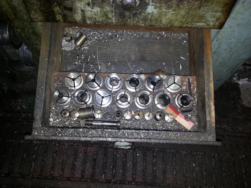

Und noch ein kleiner Teil des mitgekauftem Zubehör:
K800_2013-11-10 11.19.15.JPG (103.5 KiB) 11692 mal betrachtet
Wenn ich den Trümmer zuhause habe, wird er geputzt. Und dann mache ich mich auf die Suche nach einem Typenschild o.ä.
Außerdem kann die Maschine zum Gewindeschneiden benutzt werden. Eine Vorrichtung ist dabei.
Und man kann lange Werkstücke von hinten durchstecken.
Und noch jede Menge Zubehör und ein Drei und Vier Backenfutter. :D

Unzerstörbar denk ich auch. Habe nun von einem Bekannten erfahren, das laut den Bildern, sich um eine Leinen Typ SR 26 handeln könnte. Und Leinen gelten ja schon als sehr gute Maschinen.
Ich hoffe nur das ich sie so umbauen kann, das ich auch ein normales 3 oder 4 Backenfutter verwenden kann.
Ich halte euch auf dem laufenden. Denke das ich sie Ende der Woche holen werde.

Ich glaube du solltest dich von dem Gedanken verabschieden dass du diese Maschine für den Heimgebrauch verwenden kannst. Dafür ist diese Maschine nie gebaut worden. Diese Maschinen waren als Stangenautomaten konstruiert. Das heißt die Hauptspindel läuft durchgehend und das Material wird von hinten durch die Hauptspindel über ein Lademagazin zugeführt deshalb auch die Hohlspindel. Das Spannen während des Laufens ist für den jeweiligen Durchmesser möglich. Hauptsächlich wurden auf solchen Maschinen kleine Buchsen und Bolzen kostengünstig gefertigt.Später gabe es diese Automaten auch mit Kurvensteuerung. Ein Futter nachzurüsten ist vielleicht möglich aber auch das Werkzeughandling ist eher Bescheiden. Also entweder Museum oder Schrottpreis und eine andere Maschine kaufen.

Sehe ich auch so wie Volker: die waren was für die Serienfertigung kurzer Teile.
Aber, ich weiß ja nicht was du dafür bezahlt hast, eine schöne Ventilschleifmaschine a-la HUNGER mit kleinen Umbauten wäre drin. Mehr eher nicht... :(

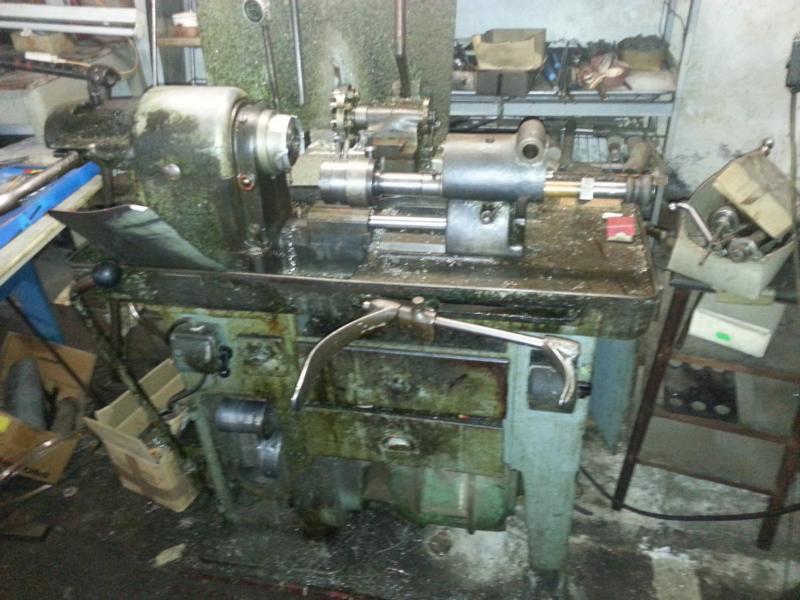

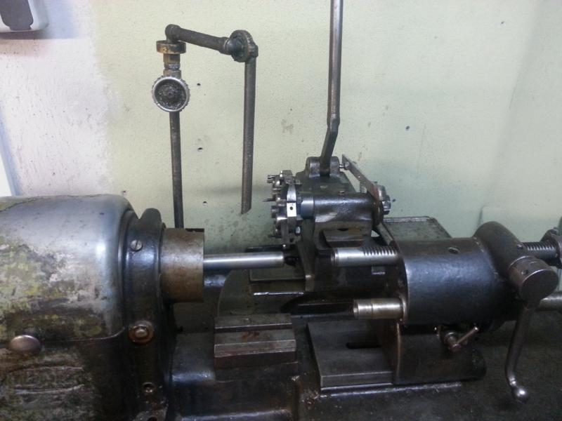

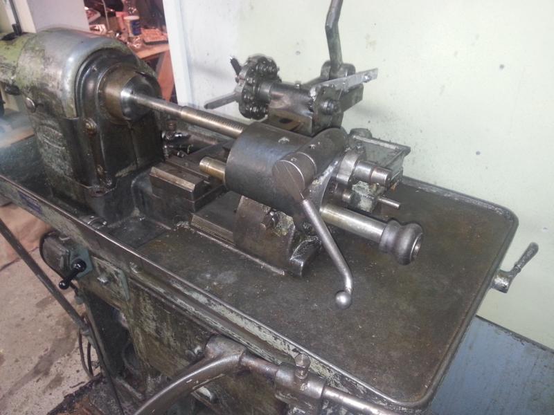

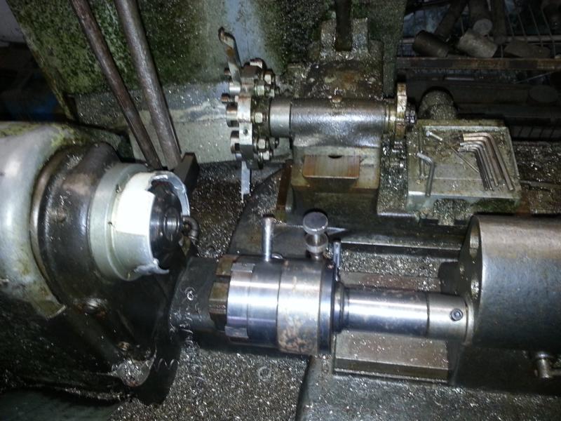

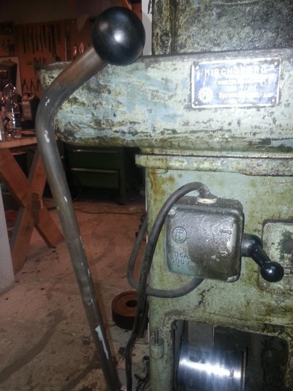

So nun ist die Drehbank mal geputzt und einsatzbereit. Gestern war der Elektriker da und hat geschaut was zu tun ist.
Nächsten Samstag kommt er und schließt alles an.
Aber hier mal ein paar Bilder der Maschine.
K800_2013-11-20 20.28.16.JPG (64.73 KiB) 11383 mal betrachtet
K800_2013-11-20 20.23.55.JPG (88.14 KiB) 11383 mal betrachtet
K800_2013-11-20 20.23.48.JPG (84.8 KiB) 11383 mal betrachtet
K800_2013-11-20 20.23.18.JPG (85.33 KiB) 11383 mal betrachtet
K800_2013-11-20 20.23.09.JPG (81.98 KiB) 11383 mal betrachtet
K800_2013-11-20 20.22.44.JPG (89.41 KiB) 11383 mal betrachtet
K800_2013-11-20 20.21.55.JPG (78.1 KiB) 11383 mal betrachtet
Ich bin schon sehr gespannt wie alles funktionieren wird.

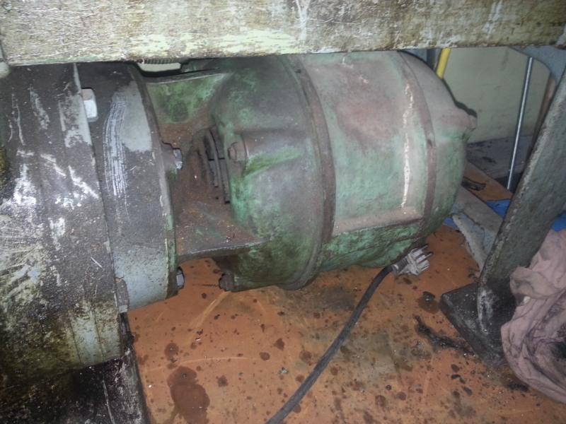

Ist das ein 500V Motor?? Frag mal deinen Eptilektiker mit deinem 400V Hausanschluss, wieviel Leistung da flöten geht.
So'ne richtige für dich zufriedenstellende Drehbank wir das aber nie. Da ist alles zu kurz an möglichen Verfahrwegen.
Quo vadis
typ1bj67
Beiträge: 461
Registriert: Do 9. Feb 2012, 08:03
Wohnort: Gelnhausen
Re: Neue ( alte ) Revolver Drehbank
Beitrag von typ1bj67 »
Mit den Verfahrwegen hast du sicher recht. Die andere Seite ist, das ich lange Teile auch nicht abdrehen muß.
Wenn ich sowas mal brauche, geh ich zu einem Kumpel.
Und wenn ich mal ein längeres Teil habe und es in die Spannzangen passt, kann man dann dieses ja auch weiter schieben.
Das mit dem Motor werde ich am Samstag fragen.
Habe gestern auch angefangen einen Kreuztisch umzubauen, um diesen auf die " richtige " Seite der Drehbank zu bringen.
Sodas man " normal " drehen kann. Also von vorne. Bis zu einer gewissen Länge.
Bilder davon folgen.
