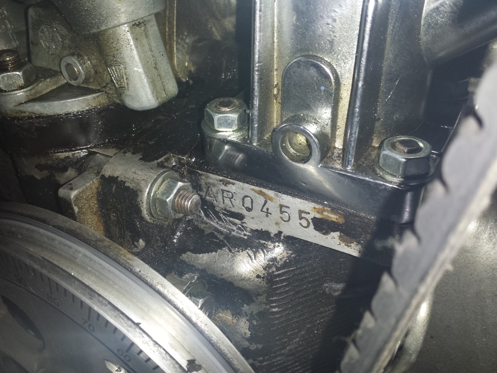

Ich habe einen original Prospekt von APAL in dem steht das werkseitig AD opder AS Motoren verbaut worden sind. Es stehen auf 50 PS im Brief.
Gestern hab ich mal geguckt und finde einen AR vor...das wäre dann ja ein 1300er mit 44 PS :shock:
Wobei Google ausgespuckt hat das das die
Zylinder plug and play passen sollen.
Wie kann ich jetzt herausfinden welcher Motor verbaut ist ohne gleich die Zylinder zu ziehen.
Vergaser ist ein PICT 3 - der passt auch zum 1600er.

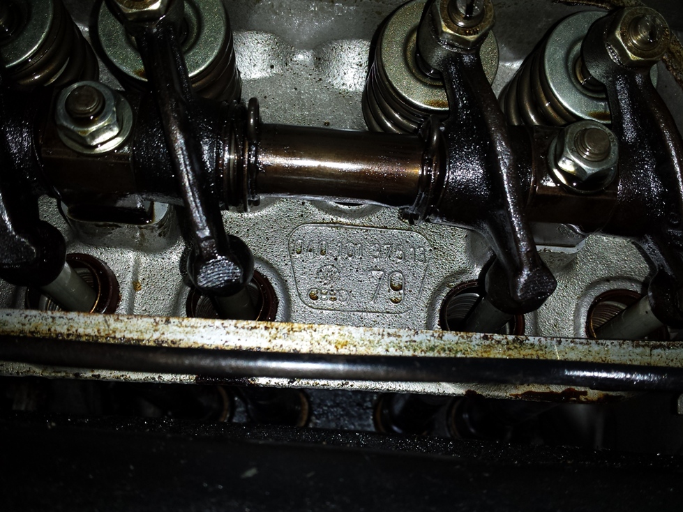

Ich hab mal noch ein Bild vom Kopf beigefügt. Vielleicht sagt die Nummer euch irgendwas...
Kann mir da jemand helfen?

cabriolette hat geschrieben: Wie kann ich jetzt herausfinden welcher Motor verbaut ist ohne gleich die Zylinder zu ziehen.
Tritt mal ordentlich aufs Gas.
Wenn die Mühle nicht schneller als 130 geht, ist es kein 1600er. :laughing-rofl: :laughing-rofl:
Im Ernst:
Was für ein Vergaser ist es genau?
30, 31 oder 34?
Muss zwar auch nix heissen, aber auf einen AD oder AS gehört ein 34er!

Hallo Uwe.
Also voll ausgefahren hab ich ihn jetzt noch nicht. Aber 120 schafft er eigentlich ganz locker ohne Probleme.
Der verbaute Vergaser ist ein 34 Pict 3 mit Autochoke
Das spricht ja eher für den 1600er. Aber ich denke das man den auch auf den 1300er würgen kann. ;)

Kann durchaus ein 1600er sein, die werden wahrscheinlich nur das 1300er Gehäuse benommen haben.
Ich find den 1300er 44 PS sowieso besser. Also falls es kein 1600er ist bis du meiner Meinung nach ja nicht schlechter dran.
Gruß Fleischi
luftgeboxt
Beiträge: 977
Käfer: 58er faltdach Export
Wohnort: Lippe Detmold
Re: Motorfrage eines Neulings
Beitrag von luftgeboxt »
Es gibt zumindest mehr bessere 1300er Blöcke als 1600er.
Rein Belastungstechnisch bekommt er ja auch 12% weniger ab als das identische 1600er Gehäuse.

Also das wurde mir in einem Replika Forum geschrieben:
Code: Alles auswählen
Also die 040 beim Zylinderkopf würde schon auf einen 1600er Doppelkanalkopf hindeuten, zumindest werden die Serienköpf immer unter dieser Nummer angeboten.
Kann das jemand bestätigen?
Steht die 79 für das Produktionsjahr?
Sorry wenn ich vielleicht doofe Fragen stelle - Käfer ist mir noch fremd :)
Ich denke ich werde es so machen.
Ich mach mal die Stößelrohre neu da die etwas ölen und werde abwarten ob es dann dicht ist. Falls nicht werde ich dann wohl in den sauren Apfel beißen und den Motor mal ausbauen.
