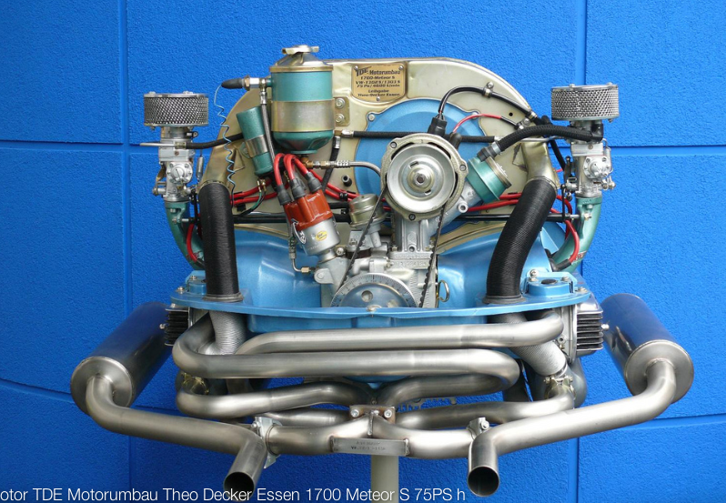

Hab ich Okrasa geschrieben? Oha... Ich meinte Oettinger.
http://www.feinecabrio.de/cms/upload/bi ... u/16_5.jpg

Ich konnte mittlerweile auch in Erfahrung bringen, dass es einen späten F-Motor
gibt BJ 69, der bereits zwei Öldruckregelkoben hat und die kreuzgebohrte Kurbelwelle.
Das wird wohl die Basis werden. Mein Garagennachbar hat auch noch die Köpfe vom H-Motor
mit den größeren Ventilen. Häkchen dran! Es gibt noch genug Zeugs zu besorgen.
