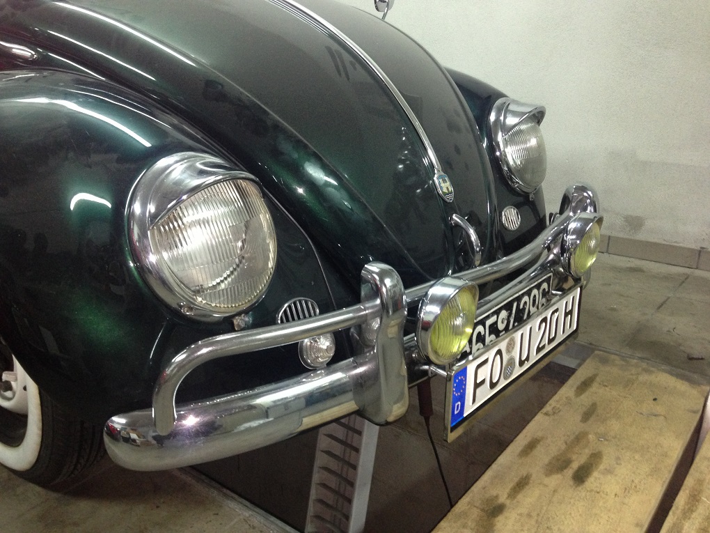

hab mir einen Bosch Nebelscheinwerfer gekauft den ich jetzt gerne an einer Export Stoßstange montieren möchte ohne zu bohren!
deshalb meine Frage,
wie habt ihr euren Nebelscheinwerfer an der (Export) Stoßstange befestigt?

Es gibt Halter für Nebelscheinwerfer die kommen an die Stoßstangenhalter, gehen aber nicht über den Bügel.
Also ich hab gebort,und hab sie vor den Bügel gesetzt.Jetzt werden gleich wieder die Originalos schreien,
aber was interesierts mich.
Hab mehrere Ovali Stoßstangen,kann jederzeit zurückrüsten.(Was juckt mich ne Stoßstange)
Neben den Hörner ist Platz dafür,dahinter geht nicht.
Übrigens ein Scheinwerfer alleine wird dir beim Tüv niemand eintragen.
Gruß Fleischi

- Elektrik 046.JPG (292.79 KiB) 4123 mal betrachtet
- Elektrik 044.JPG (322.6 KiB) 4124 mal betrachtet
