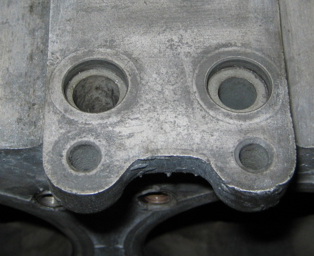

Das mit den Stehbolzen ist schon klar aber müssen nicht auch die beiden Ölbohrungen am Block größer gemacht werden?
Ich habe noch einen zerstörtes 16hunderter Block und da ist die Stufenbohrung (Aufnahme der Dichtgummis) etwas größer!
Kann mir einer sagen was ich dann für Dichtgummis verwenden muss wenn die Bohrungen gleich bleiben?

F sollte,müsste,hat m e kleine Kanäle dann sind die Bohrungen für Ölkühler auch etwas kleiner. Bohr da nicht rum, die Späne können mehr kaputt machen als der größere querschnitt an irgendeiner Stelle bringen kann.

Würde ich auch nicht machen!
Und die Gummis?
lg Herbert
