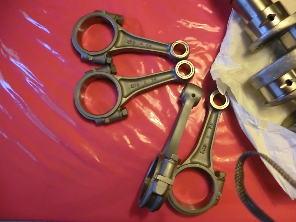

Ich habe meine Pleuel vorher geschliffen und poliert und danach dann Kugelstrahlen lassen.
Hier ein kleines Bild:
Grüße Merik

LECKER!!

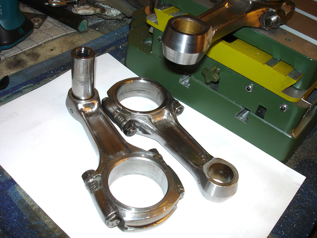

Auch selber geschliffen, poliert und ausgewogen (ok, ist Typ4 aber egal), auf 22mm umgebuchst von Udo:
DSC_0003 (2).JPG (136.14 KiB) 9970 mal betrachtet
DSC_0002 (2).JPG (132.71 KiB) 9970 mal betrachtet

Leue hat geschrieben:Auch selber geschliffen, poliert und ausgewogen (ok, ist Typ4 aber egal), auf 22mm umgebuchst von Udo:
boah die Typ 4 Pleul sind Blei schwer und sehr massiv!

von Leue
Die sitzen ja auch in einem Typ4 Motor, soll ja nur ein Beispiel für die Bearbeitung sein.

von Michael461
:shock: Leue was wiegen die denn?
Bin auch grad am Erleichtern (Typ 4 2L)
Bin etwa bei 700g pro Pleuel, aber geht noch was.
Typ 1er hab ich gewogen - ungefähr 600g unbearbeitet.
