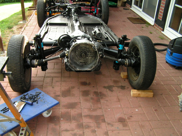

Kann ich auch den Motor ans Getriebe anflanschen und starten , auch wenn kein ATF-Öl drauf ist ? Der Zahnkranz sitzt ja am Wandler und der wird mit der Schwungscheibe , die am Motor sitzt , fest verbunden . Der Wandler überträgt ja nur ans Getriebe , und das brauch ich ja nicht ? Die Elektrik zum Automaten ist ja nicht vorhanden (wegen der Sperre) . Ich brauch ja nur den Zahnkranz zum Anlassen . Oder mach ich da einen Denkfehler ?
Also Motor ins Chassis ans Getriebe , damit der Anlasser montiert werden kann und dieser den Zahnkranz zum Motordrehen hat ?! Und dann die elektrische Verbindung zu Zündspule und Anlasser so wie oben beschrieben ? Aber ohne Zündschloss , dass ist ja alles nicht vorhanden .Es sieht ja immo so aus :

Nee machst du nicht.Also keinen Denkfehler.Schraub ihn an und lass ihn an.
Solange keine Verbindung vom drehenden Motor zum noch nicht befüllten Getriebe (ATF) besteht passiert da auch nichts beim Getriebe.
Ist ja nichts anderes als wenn man eine abgetrennte Getriebeglocke mit Starter an den Motor schraubt der auf der Werkbank steht.

Naja. Ganz so einfach ist das nicht.
Zum einen sollte der ATF Ölkreislauf an der Pumpe nicht trocken oder heiß laufen. Ansonsten ist die Pumpe ganz schnell hinüber. Ähnlich ists beim Wandler. Der wird ja auch über das ATF Öl geschmiert. Es dient ja nicht nur zur Kraftübertragung.

Ui,da hast du recht.An diese Ölpumpe hab ich nicht gedacht.
Trockenlauf ist nicht gut.Aber einen Kreislauf kann man schnell bauen.Ausgang an den Eingang klemmen und mit etwas ATF befüllen.
