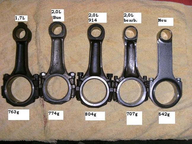

Zur Orientierung hier mal ein Bildchen. Das vorletzte von links ist bearbeitet/erleichtert.

Varus hat geschrieben:Zur Orientierung hier mal ein Bildchen. Das vorletzte von links ist bearbeitet/erleichtert.
Man man man Blei schwer!

Entgegen aller Empfehlungen habe ich bei meinen Pleueln hauptsächlich an den Achsen moderat etwas abgenommen.
Dagegen an den "Augen" etwas mehr drangelassen, wo sich mir bei manchen Fotos die Nackenhaare gesträubt hatten :)
uA bei dem vom Varus...

Beim 2,4 oder mehr würd ich auch ganz klar zu den Aftermarket Pleulen greifen!
