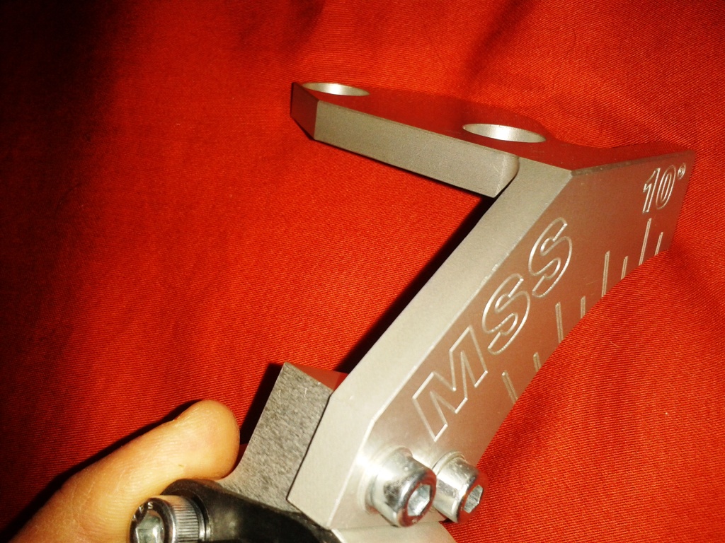

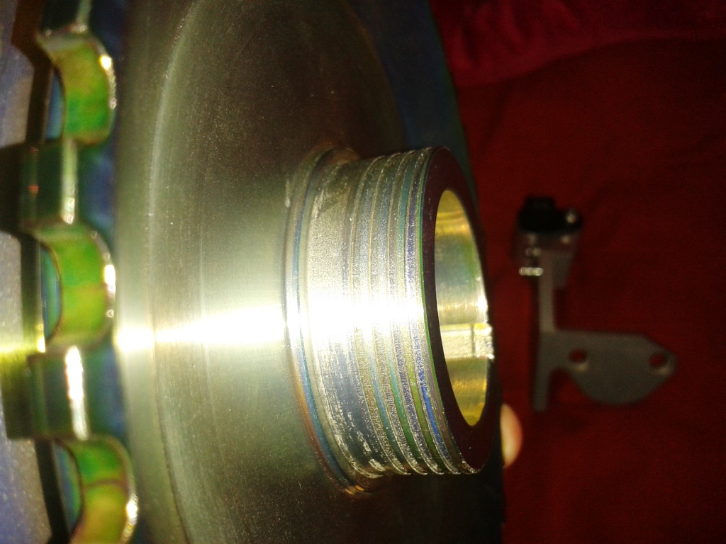

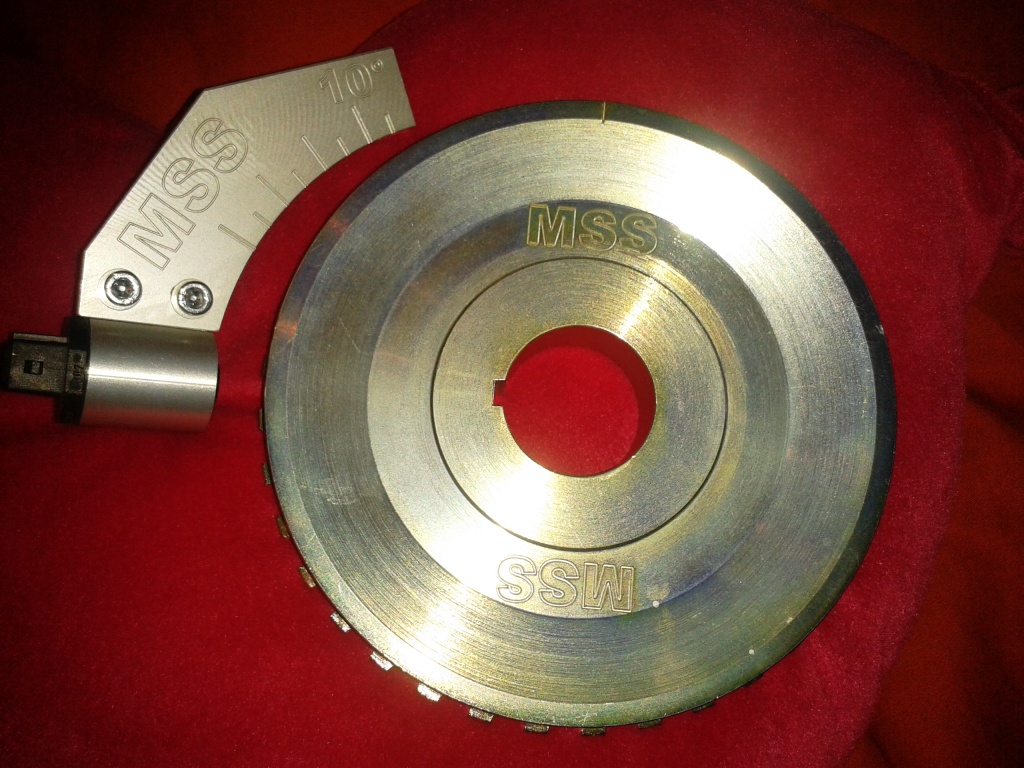

Ich habe mir jetzt das Teil zugelegt. Die für mich ausschlaggebenden Gründe waren erstmal die Einfachheit, es ist fast nur ein austauschen der Riemenscheibe und den Sensorhalter anbauen. Hier kann man einfach keine Fehler machen.
Der Preis ist zwar nicht ohne, aber mit dem Bugfansrabatt von 5%
Jetzt mal Bildas :
Ich bin weder verwandt noch verschwägert mit dem Hersteller dieses Produkts noch wurde ich gesponsert o.ä.
- Schöne Detailarbeit
- 2013-09-21 17.55.00.jpg (217.7 KiB) 10242 mal betrachtet
- Klasse Verarbeitung
- 2013-09-21 17.55.24.jpg (169.05 KiB) 10242 mal betrachtet

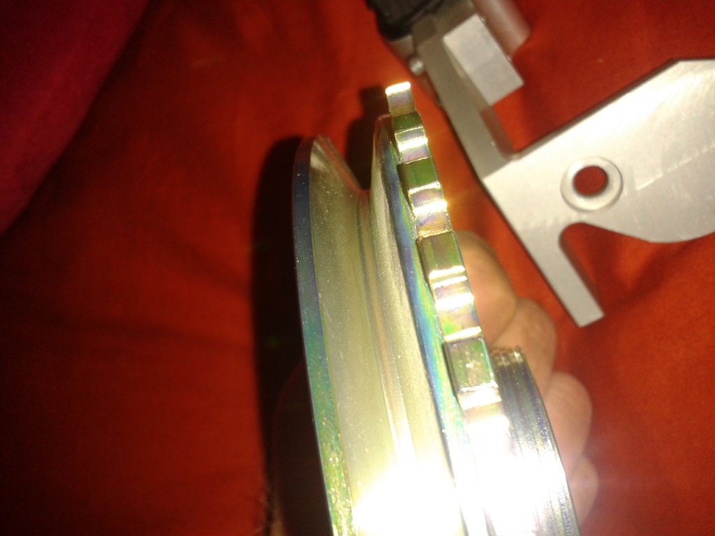

- Mal schnell rangehalten, so sieht eine "PnP" Triggerung aus, ranbauen und glücklich werden, keine aufwändige Abstandeinstellerei
- 2013-09-21 17.57.20.jpg (225.35 KiB) 10242 mal betrachtet

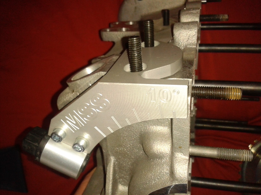

- Auch der Sensorhalter ist schön massiv gehalten
- 2013-09-21 17.54.05.jpg (198.02 KiB) 10242 mal betrachtet

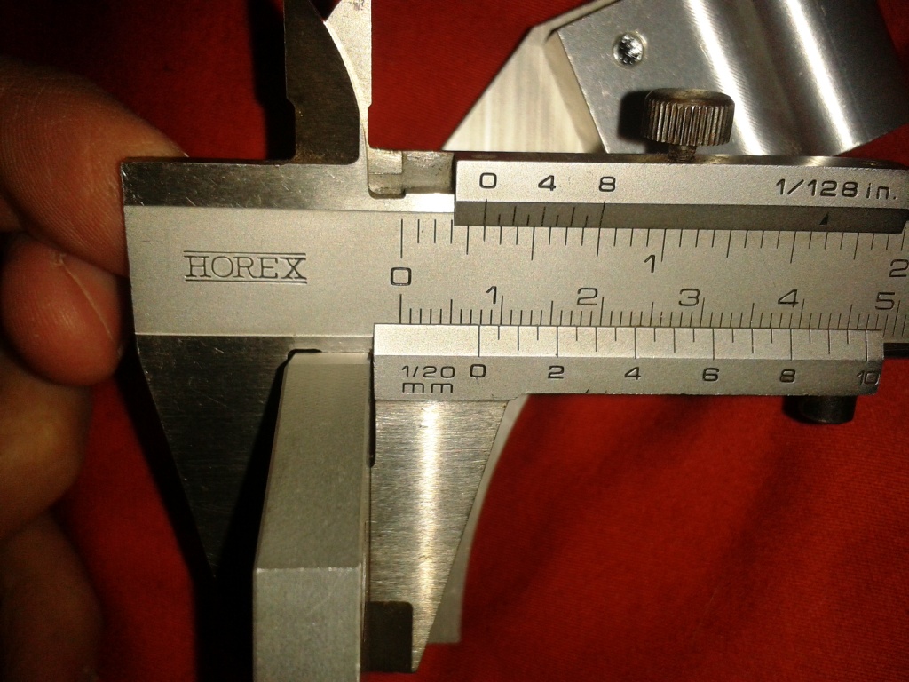

- Knapp 8mm, da wackelt und vibriert nichts im Betrieb
- 2013-09-21 17.54.29.jpg (255.63 KiB) 10242 mal betrachtet

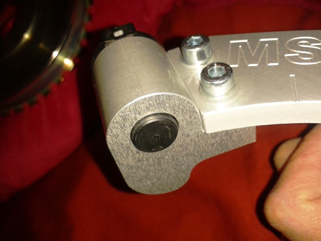

- Aus dem ganzen gefräst!
- 2013-09-21 17.52.57.jpg (326.8 KiB) 10242 mal betrachtet
- 2013-09-21 17.52.38.jpg (279.26 KiB) 10242 mal betrachtet

Re: Triggerung Typ1
Bildas funzen net

Re: Triggerung Typ1
Das sieht klasse aus...
Toll wäre, wenn der Halter nicht an den beiden Bolzen der Pumpe wäre. Damit wird die Halterung des Sauggeweihs vom 1600i blockiert. Das könnte man zwar abfräsen und auch den Halter, aber das könnte dann arg dünn werden. Mit wasted Spark könnte man den dann betreiben. Halbsequentiell.
Gibt's da nicht noch einen Sensor im Stopfen für den Verteiler? Zur richtigen OT Erkennung?
Wäre interessant, den Versteilerstopfen als Halter dafür zu mißbrauchen, inclusive dem Sensor darin. Dann könnte man verteilerlos arbeiten, vollsequentiell und hätte immer noch die Halterung in Serie für das Sauggeweih...
Re: Triggerung Typ1
Das ist dem Markus seine Art zu sagen:"Das 1600i Saugrohr ist Scheisse!"
Re: Triggerung Typ1
Ja, das Saugrohr ist Mist, einfach zu klein.
Aber das heißt noch lange nicht, dass das Konzept als solches Unfug ist. Mein neues sieht fast genauso aus und ist an genau denselben Stellen befestigt. Wie sonst sollte man eine zentrale Drosselklappe mit dem Rohrgedöns sauber befestigen?
Ich liebe es, wenn man nichts davon sieht. Erst wenn der Kleine am Horizont verschwindet...
