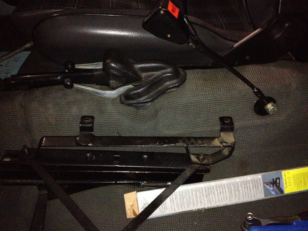

letzte Woche habe ich Tubi etwas ausgeführt und auf einmal hat es klong gemacht und der Sitz hin schief...
Da es schon draussen dunkel war, konnte ich nicht erkennen wo genau das Problem war.. Heimfahrt war
auf jeden Fall lustig, da es vorne rechts defekt war und somit bei jedem Anfahren der Sitz nach hinten
kippen wollte... :(

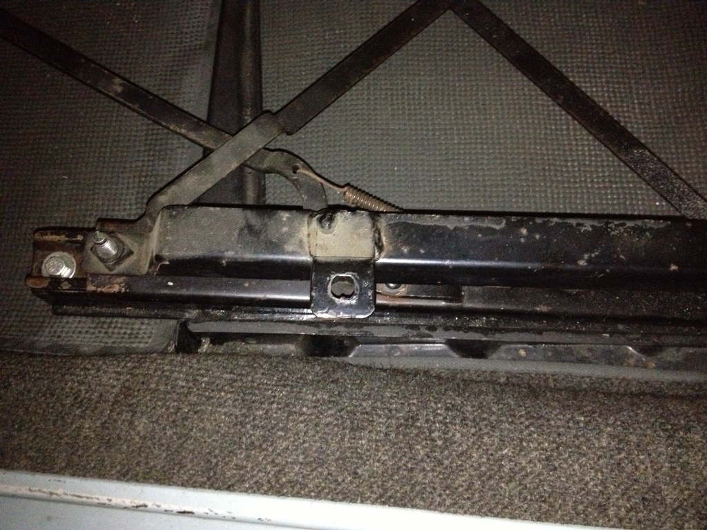

Daheim dann den Sitz ausgebaut und das gesehen...
Als ich das gesehen habe...war mir auch klar.. warum und ich habe etwas Angst bekommt...
was wohl bei einem Unfall passiert wäre...

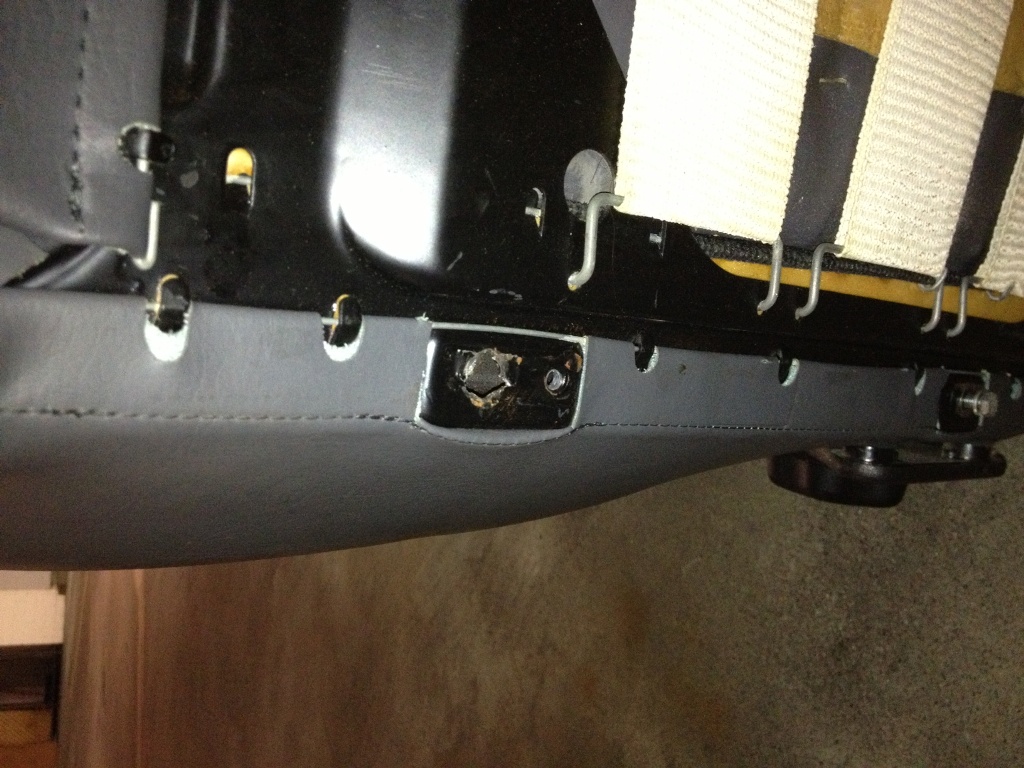

Hier auch noch ein Bild... wieso die Mutter ausgerissen ist... auch als
"Bürohengst" ist mir klar...das die Kräfte für diese Art der Befestigung
einfach nicht geeignet sind...
Nur wie kann man es besser machen? Ist ja auch die Frage... was davon
ist selbgebastelt und was von "Recaro"...

So kleines Update...
Werde heute einen 2. Satz passende Sitze abholen um dann in Ruhe die guten Recaros zu reparieren bzw.
dann auch zu schauen ... wegen neuem Bezug usw. übern Winter.
Damit soetwas nicht mehr passiert, werde ich ein Blech längs unter den Sitz schrauben um
so hoffentlich einen Teil der Käfte besser zu verteilen.
Habe im Netz Bilder gefundem, wie sie normalerweise befestigt werden und auf der Basis werde ich
die Verstärkung basteln..
