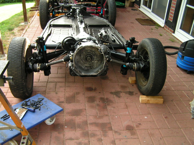

das Problem ist gelöst . Hat mir keine Ruhe gelassen .
Die Lösung ist so banal , dass es fast schon weh tut : die mitgelieferten Schrauben waren ca. 2 mm zu lang :angry-fire: , darauf muss man erst mal kommen ! Ich konnte mir das auch nicht erklären , das Getriebe schaltete , hört man ja auch , aber nichts drehte sich . Ich hatte die Schrauben der Gelenkwellen erst nur handfest gedreht und nicht gemerkt , dass sie auf den Aufnahmen aufsassen .
Die neuen Schrauben waren zudem auch nur 8.8´er . Die alten sind 12.8´er und nun wieder drin .
Den ganzen Nachmittag wegen so einem Sch... verdaddelt !
Hier endlich die fertige Bodengruppe . Jetzt geht es mit der Motorrevision weiter .
:text-thankyouyellow: und schönen Abend
Sven

Hast du die Bleche gar nicht verbaut? Die liegen da alle noch auf dem Wagen?
Dann könnte die Schraubenlänge auch passen!
So sah es bei meinem 1302 aus

Aufdem blauen Wagen liegen die ganzen Unterlegscheiben, hast du neue verbaut?
Falls nicht hat der Käferfahrer recht.Dann sind die Schrauben zu lang.

Das sind die Bleche , die bei den neuen Schrauben bei waren . Die sind auch dünner , als die alten , die jetzt wieder dran sind .

Dann waren die Schrauben tatsächlich zu lang, so ein Scheiß!
