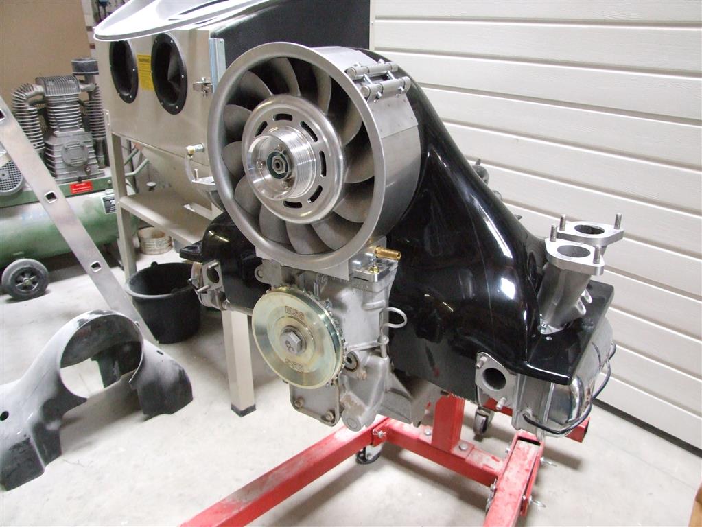

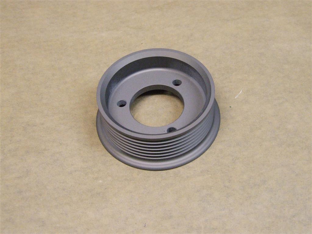

Ich möchte Euch ein neues Produkt vorstellen:
DSCF0929 (Medium).JPG (88.35 KiB) 5475 mal betrachtet
Riemenscheibe PK6 80mm
Das Material ist ein Hochfestes Aluminium mit Zusätzlicher Harteloxierung
Mit dieser Riemenscheibe kann jeder MSS Lüfter ( auch andere mir ähnlicher Aufnahme ) umgerüstet werden.
Sie ersetzt den bekannten Riemenscheibensatz.
Pk 6 Riemen werde z.B. bei einem Kompressor-Umbau nötig .
Entsprechende Riemenscheiben für die Kurbelwelle Typ1 und Typ sind in Vorbereitung

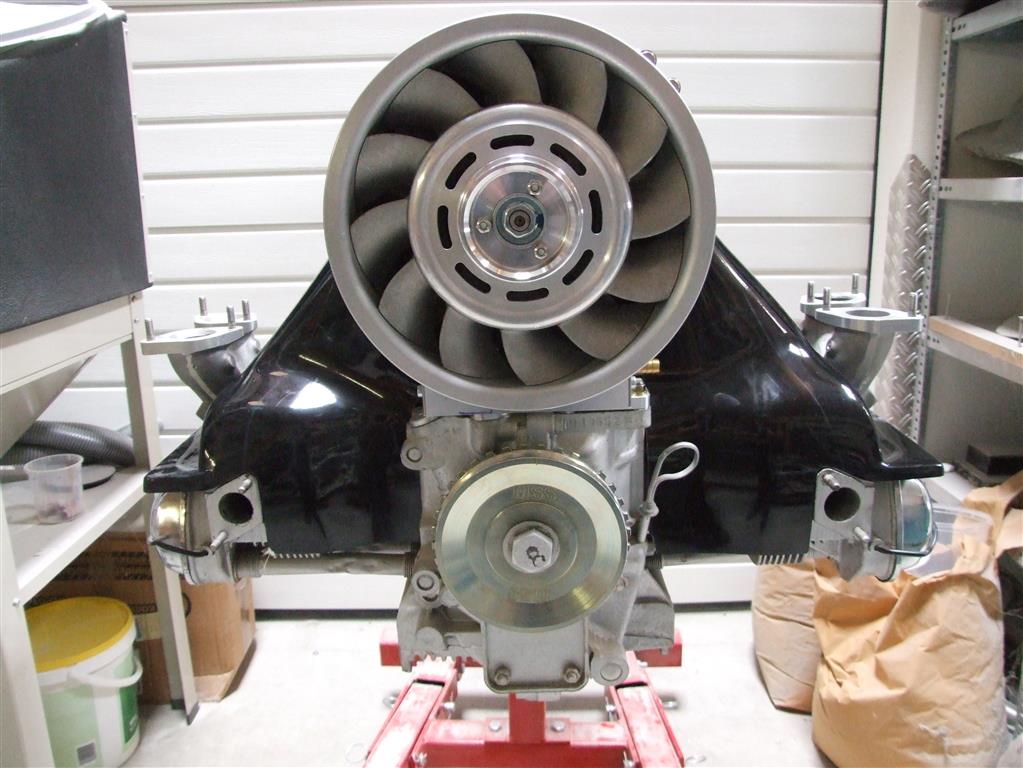

Montiert sieht es so aus

Erst wenn die untere Riemenscheiben für Typ 1 und Typ 4 auch fertig sind mach das ganze erst Sinn .
Es wird dann auch einen Kit geben mit den Riemenspanner.
Es wird aber noch eine ganze weile dauern.
Alles muss gut durchdacht werden , da ich auch eine Triggerung integrieren möchte . ( die vorhandene Systeme passen leider nicht bei der neuen Kühlung )
Auf den einen Bild sieht man ja auch das neue Centralkühlsystem
Der Durchmesser unten wird 125mm sein. Oben sind es 80mm damit kommt man auf das gleich Übersetzungsverhältnis und es passt auch eine Trockensumpfpumpe beim Typ1 dran.
Durch die große Auflagefläche genügt auch eine geringere Riemenspannung ,das schont die Lager.

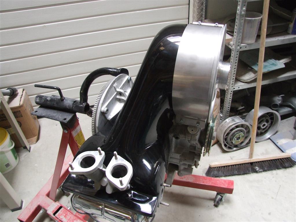

Hall Nick
doch Der Tiggerstöpsel passt .
die Bilder zeigen noch die Vorserie der Limaauflage
Die Serie hat an der Stelle noch 2mm mehr Luft und die Auflagen sind dann auch hart eloxiert.
DSCF0887 (Medium).JPG (111.29 KiB) 5398 mal betrachtet
PS.
Übrigens ein Kühlsystem ist schon im Umlauf und wird bei einem luftgekühlten WBX Premiere feiern .
Die Triggerung hat er jedoch im Schwungrad integriert.
