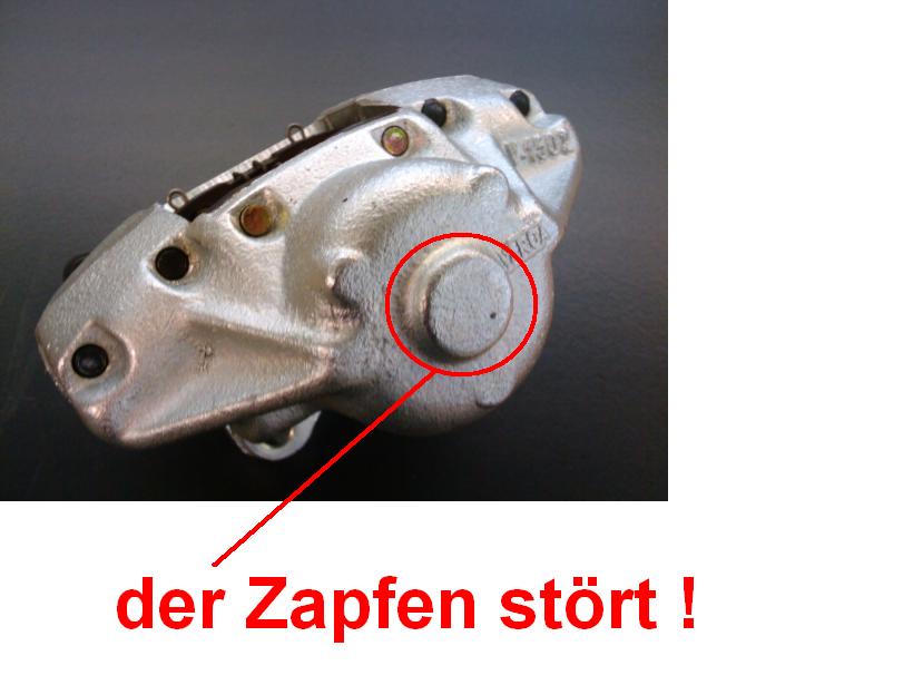

Alle 4,5er Radkappenfelgen (ET34,41 und 46) passen auf/über die 1600i Bremse WENN Du original Bremssättel(ATE, Girling) verwendest. Zubehörsättel, wie z.B. Varga schleifen wg. einem Knubbel und der 5mm schmaleren Nabenbremsscheibenkombi. Da müßtest Du dann auf die "alte" 1-teilige Scheibe tauschen
