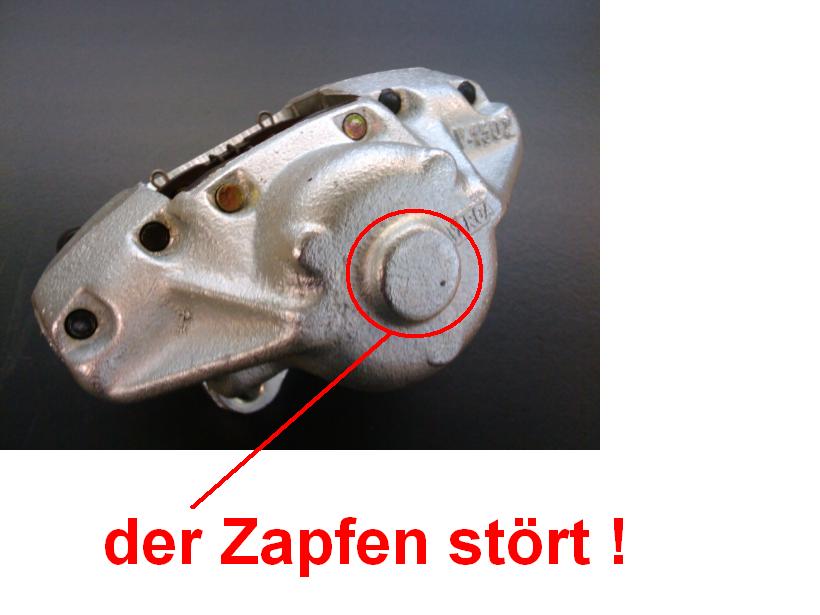

Alle 4,5er Radkappenfelgen (ET34,41 und 46) passen auf/über die 1600i Bremse WENN Du original Bremssättel(ATE, Girling) verwendest. Zubehörsättel, wie z.B. Varga schleifen wg. einem Knubbel und der 5mm schmaleren Nabenbremsscheibenkombi. Da müßtest Du dann auf die "alte" 1-teilige Scheibe tauschen

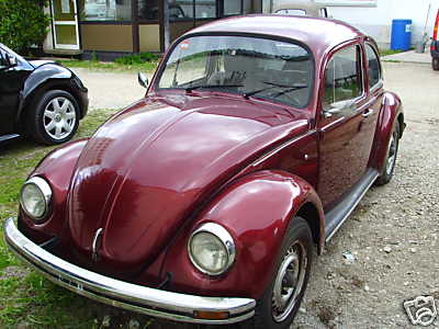

Hi Ich hab hier aus noch einen Roten 1600i
im Brief waren auch 195/60auf ATS 5,5 et 25 eingetragen
Das Stück kostet 145,- und ich habe noch einen Satz hier.( natürlich neu)

Dank auch an D.K. für die Erklärung des Vargasattelproblems.
