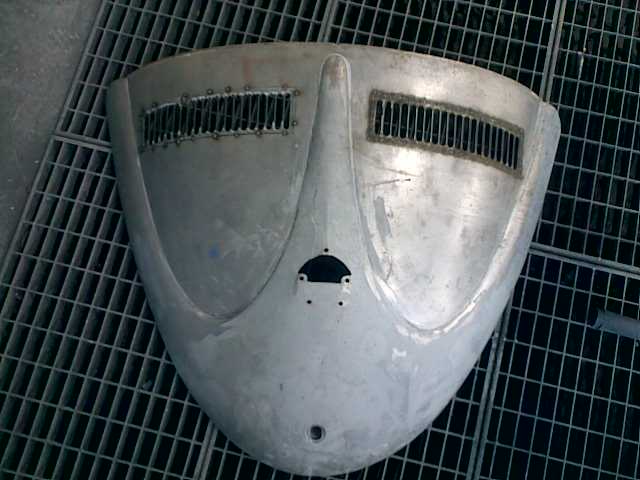

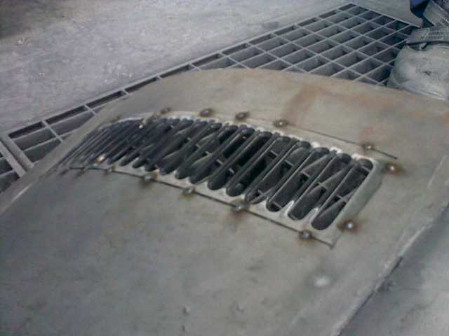

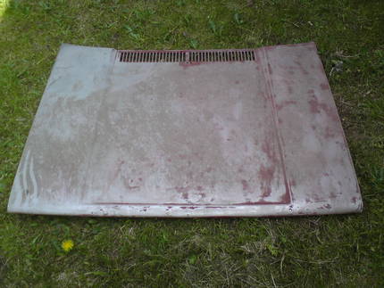

ich habe mich unter Mithilfe eines Karosseriebauers mal an den Cabrioschlitzen für meine W-Haube versucht
Gegeben war diese eher schlechte W-Haube (viel Spachtel im unteren Drittel)
und eine Motorhaube von einem Golf2 Diesel (danke nochmal an Paul :up:)
Und so siehts aus:
Gesamterscheinung

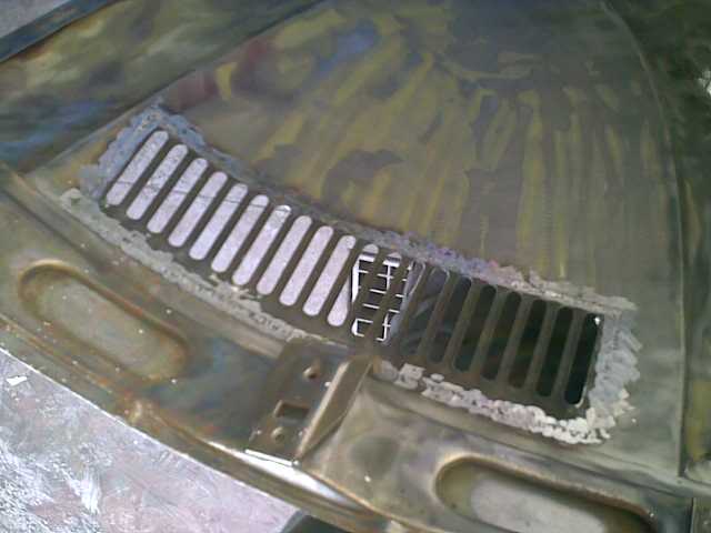

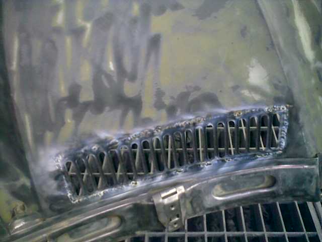

Details:
Fortsetzung folgt...
Christian :ugeek:

wegen dem Wasser hab ich noch keinen richtigen Plan. Erst war angedacht, den originalen Wasserkasten nachzubauen.
Sieht so aus:
Da ich aber noch nicht genau weiss, wie der Motor später aussieht, wollte ich das offen lassen. Zudem würde das auch die Ablüftung vllt. wieder behindern..

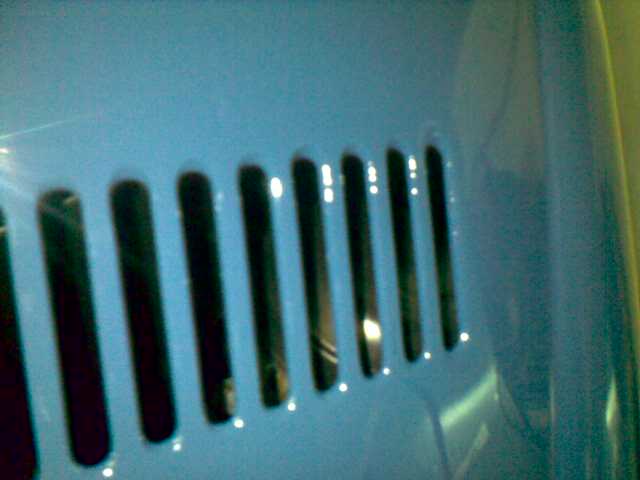

Ich hoffe das die Öffnungen einigermassen mit den Schlitzen in der Karosse fluchten.
In meiner Farbe sieht eine original Haube so aus:
Sorgen mache ich mir auch nur, wenn ich mir das Detailbild an der Aussenkante ansehe, die Gesamterscheinung wirkt schon recht gut. Der Bogen zur Oberkante passt.

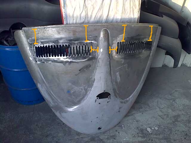

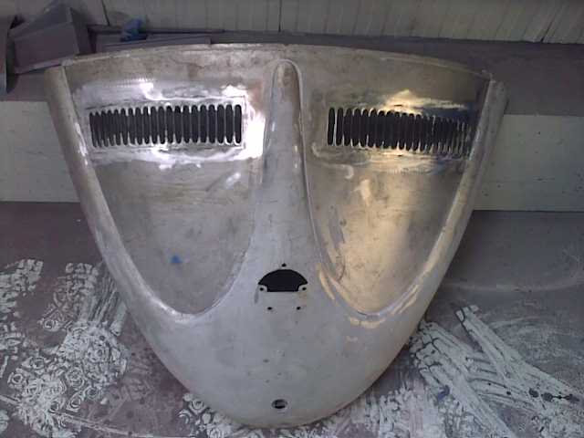

neue Bilder
Gesamterscheinung
Der Bogen der Golf 2 Haube passt perfekt, Einpassung ab Mitte auch gleich geworden

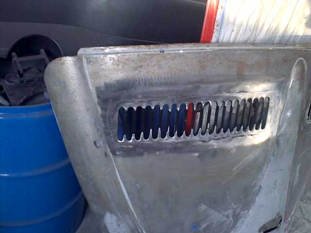

Aussendetail roh, dieser Bogen ist leider ~1mm reingerutscht, wird jetzt noch mit Zinkspachtel angeglichen
Innenansicht roh
Wollen mal hoffen

Genau das wird sie hoffentlich tun - mit den Limo Schlitzen fluchten.
Preislich bin ich mit Karosseriebauer arbeiten bei 1:7 gegenüber einer Originalhaube

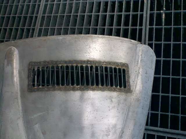

Verfasst: Fr 5. Nov 2010, 13:12
von schickard

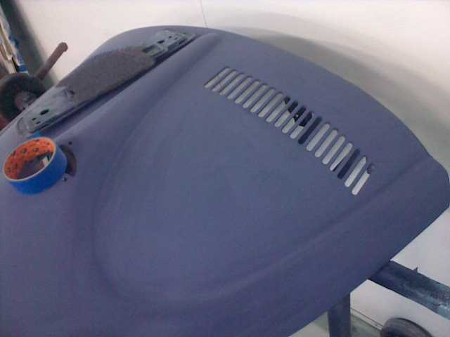

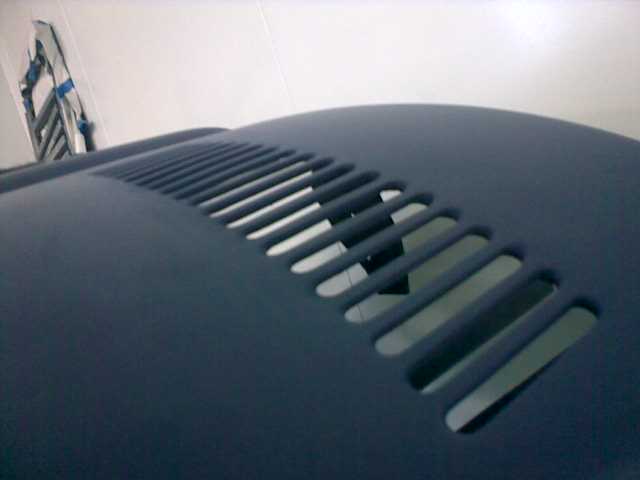

gespachtelt, wieder mit blau gefärbtem Spachtel und geschliffen fürn Endlack
Innen war/ist sie leider nicht sooo schön.. aber wenn die Haube verbaut ist, zählen eh die inneren Werte :music-rockout:

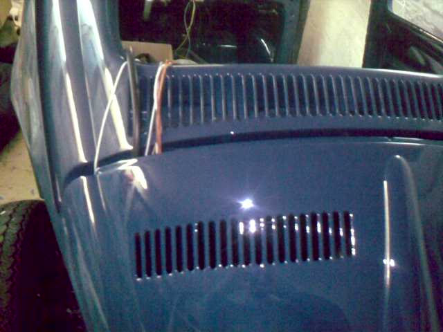

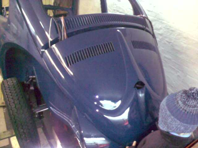

Sie ist nun fertig :music-rockout:
Die Schlitze verlaufen tatsächlich exakt wie die oberen
Dennoch etwas gewöhnungsbedürftig, da man den \|/ Bogen erwartet..
